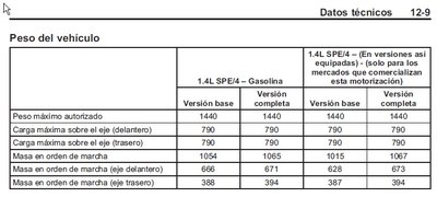

Hola a todos!,
Alguien sabe cual es el peso máximo soportado para el Onix? Lo consulto porque tengo que viajar con 5 personas + bolsos, y me dejo en duda cuanto es el peso máximo.

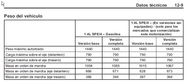

Te paso lo que dice el Manual del Onix. Espero te sirva.

Re: Peso maximo soportado
Gracias gongerardo por la respuesta, o sea a ese peso máximo de 1440 deberíamos restarle el peso del vehículo, y ahí me quedaría cuanto seria la carga que podría soportar, no?
Hola.
En verdad es un bajón, siempre viajaba en un polo diesel, buen baúl y realmente lo cargaba a full, con portaequipaje incluso.
Hoy tengo un prisma 2016 y me quiero matar. somos 4 y un chiquito de 6,sumamos 320 Kgs. con lo cual me queda para el equipaje solo 55 Kgs.
La verdad no se que hacer, el baúl es ligeramente mas grande que el del Polo pero esta limitación me mata.
Slds.
Wiky, que eventualmente excedas un poco ese peso, siempre y cuando no sea mucho (digamos unos 20 ó 30Kgs.), no creo que le afecte en nada...Wiky escribió:me queda para el equipaje solo 55 Kgs.
