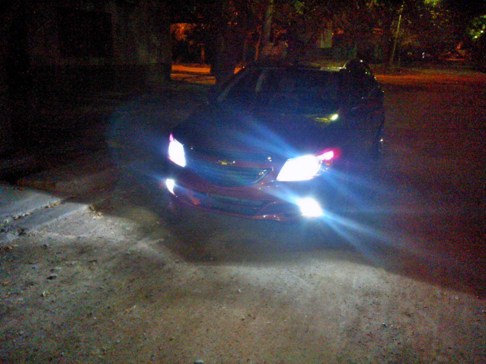

Tmb te respondi en otro post...en si tmb son halogenas las cristal...y muuuucha diferencia de iluminacion no vas a tener...yo probe con "originales, cristal y xenon"...con las qe tuve mejor resultado fue con xenon (baja y alta) y las originales(solo en alta)...ahora si vas a gastar esa guita yo te diria qe fueras por xenon...saludos

Hola como dice marcos son halógenas yo las tuve alumbran mejor que las originales obviamente una luz más blanca pero "simulan" 5000K no se comparan con la iluminación que tiene un xenon de 6000k, pero el problema que yo tenía eran los días de lluvia no se veía un pomo parecía que no tenia las luces prendidas. Por otro lado el precio es bastante elevado con ese dinero compras el bixenon y otra cosa negativa a mi se me quemó una y no te venden una sola unidad tenes que volver a comprar las dos lámparas con el blister, en definitiva después de eso compre el bixenon y nada que ver. SaludosClitop59 escribió:En vez de respuesta esto es una PREGUNTA . . .

Clito, si no le queres poner xenon pornele las phillip que vas a tener una visibilidad un poco mejor que las originales que ya vienen. Pero no va ser la gran cosa te quieren decir ellos. Seguro vos no queres perder la garantia y ponerle esas phillip. Obviamente que le xenon es mejor ya que lo están usando hasta en autos de alta gama por su visibilidad pero vienen con lupas para no encandilar, eso ya viene en las ópticas. En cambio el que ponemos todos así no mas, encandila mucho al que vienen de frente.

yo en mi caso he probado todo tipo de lamparas alogenas sin ningun resultado, las unicas que me han dado resultado para la niebla y lluvia es el xenon de 8000k, a mis ultimos 3 autos se los he colocado y no he tenido queja ni puntos negativos.
