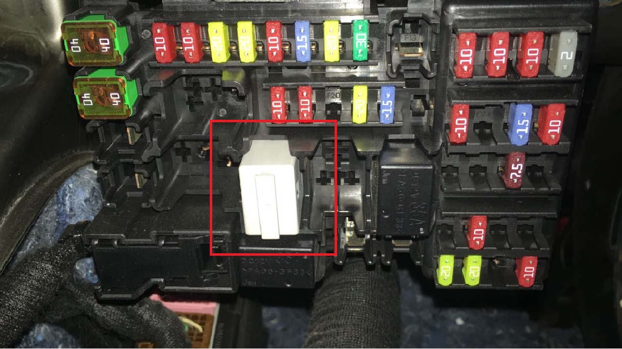

creo que lo que dice pablito81 es si sentis el CLAC del funcionamiento del relay, esta ubicado debajo del comando de las luces, sacas la tapa rectangular y vas a ver un relay blanco o medio gris con un pedazo raro, a continuacion en el adjunto muestro cual es el relay que sale aprox $910-

Ok, da para que intente desarmarlo yo? Será fácil e intuitivo de arreglar?
