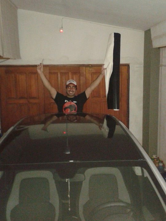

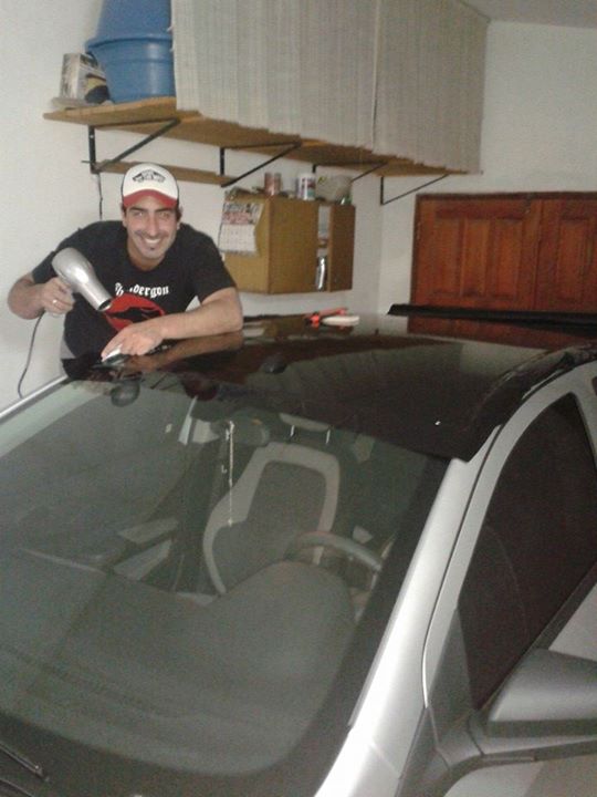

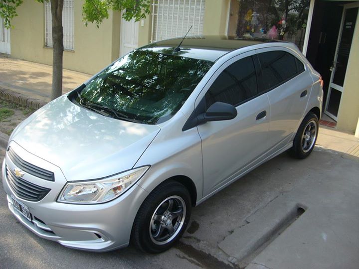

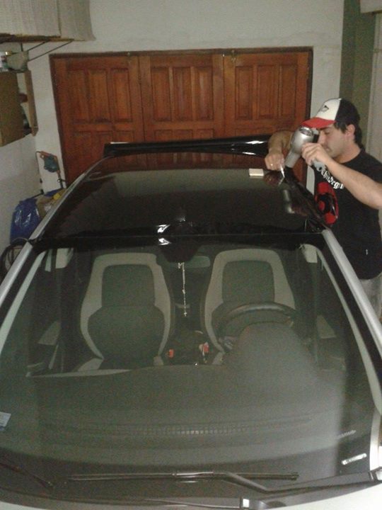

Gente vaciando un poco la PC encontré las fotos cuando plotie el techo del onix. Las iba a subir esa vez pero no las encontraba. Acá están.

Depende que material lucas, vienen un 3M microperforado ideal para ploteado que te protege la pintura. Igual sabes por que dicen que cuando lo sacas te deja marca y en algunos casos te saca la pìntura por que lo sacan de una, a tirones y lo verdadera forma de sacarlo es dandole calor de apoco eso hace que afloje el pegamento y salga sin hacer fuerza. lo único que vas a notar es un poco la diferencia del color ya que el vinilo te lo protegió de los rayos UV que te va jodiendo la pintura en todos los autos. Después un metrial bueno como 3M y ese que te digo que vienen con microparticulas de pegamento te dura aprox de 8 a 10 años. Es caro pero vale la pena. EL que le ponen en casi todo es el 3M comun. Que obviamente sirve también.
