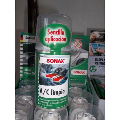

Les dejo un video para limpiar el Aire Acondicionado... ya fue subido al grupo de facebook pero como no todos usan las redes sociales también aprovecho y lo dejo acá..
basicamente te elimina bacterias y germenes del sistema del aire... purifica todos los ductos!

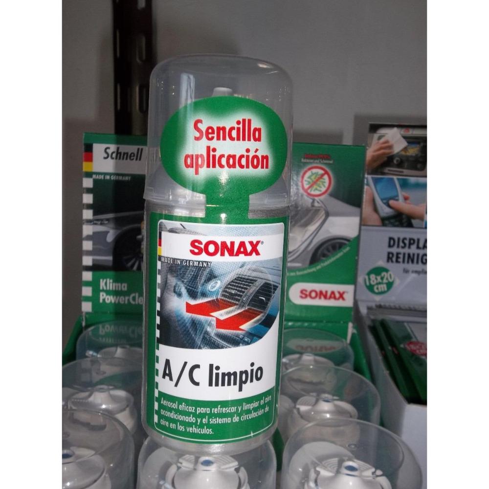

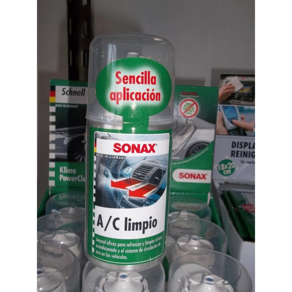

El producto lo tienen en el adjunto :
Se consigue por mercadolibre o alguna casa de detailing que tengan cerca... Sale aprox $300 y se utiliza 1 sola vez, el procedimiento no demora mas de 10 minutos y se realiza con el vehiculo encendido, con el AC prendido en recirculacion a maxima velocidad o sea nivel 4, se puede elegir la salida por las toberas frontales o la que sale hacia la parte inferior, da lo mismo ambas!
A continuacion les dejo el video para que vean como funciona.
