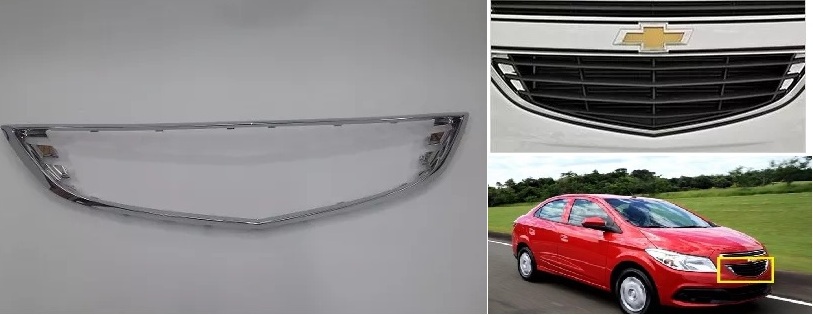

Buenas a todos, en la semana los amigos del lavadero a donde lo llevé engancharon el marco cromado de la rejilla inferior del paragolpes delantero y al tirar lo quebraron en 3 partes, se los cuento por si les pasó y no sabían como fué. El nuevo me costó ARS 1100 pero no tengo idea como cambiarlo y por la cantidad de grampas que tiene creo que voy a tener que retirar el paragolpes, es una locura. Alguien sabe como hacerlo ?? :angry-banghead:
Desde ya muchas gracias
Slds
