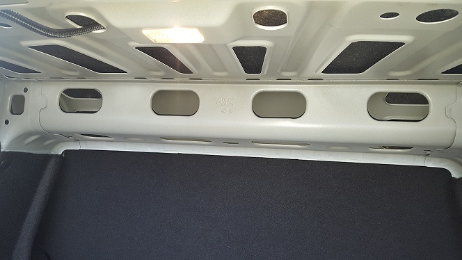

A los que les entregaron el coche en 2016 con la luz de baúl original, podrán ayudarme un poco?
Le podrían sacar una foto a la parte de atrás de la lámpara del baúl? para ver la forma del plafón, o en su defecto ver si pueden sacar el part number del plafón.
Podrán sacar otra foto donde se vea el ramal de cables y cómo está conectada la lámpara?
Hay algún switch visible que sea presionado con la puerta cerrada? (simil a la luz de la guantera). Si lo encuentran... Foto?
Por último: la luz de baúl se prende al abrir el baúl y queda prendida mientras esté abierto? o es como la luz de la patente que queda prendida alrededor de 30 segundos después de abrir la puerta? Para verificar esto dejen el baúl abierto un rato y fíjense si se apaga junto con la luz de la patente.
Esto es para ver cómo se la agrego al mío, de ahí sale un tutorial y/o video para todos
Saludos y gracias a los que se copen!

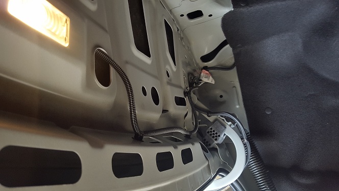

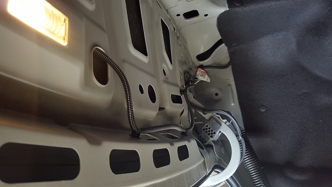

Te paso las fotos, te comento que la luz no se apaga para nada,
rebati los asientos traseros para verificar, queda prendida todo el tiempo.
Los cables pasan por el lado del conductor.
No se si alguna de esas etiquetas será el número de parte

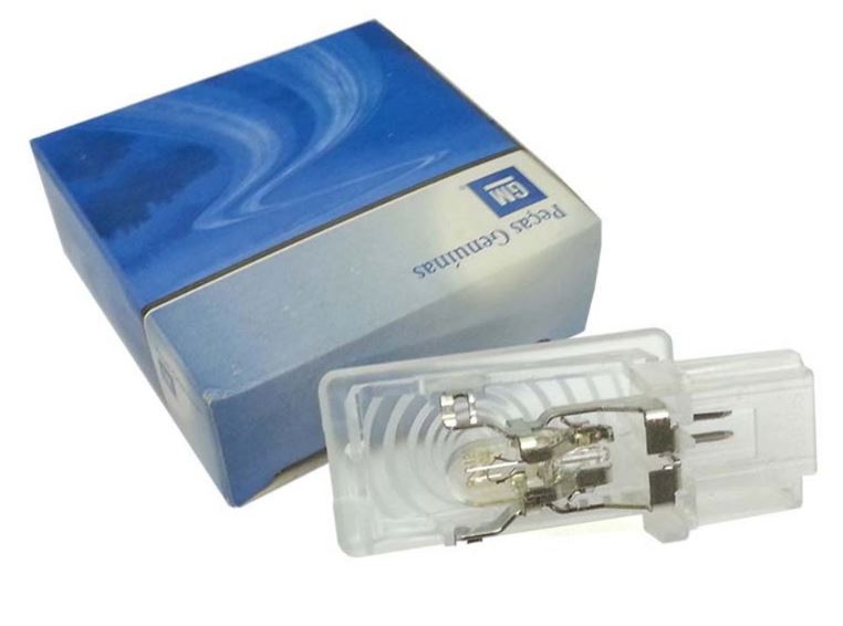

Re: Tu onix vino con luz de baúl? Me hacés un favor?
Hola eldiegote
La luz de baúl trabaja con el micro switch de la cerradura. El switch reporta al módulo de la carrocería y este cuando recibe la señal envía positivo a la lámpara de baúl.
Por lo tanto para poner luz en el baúl tenes que darle una masa y colgarte al cable gris de la luz de cortesía del techo que trabaja de la misma manera, nada más que con los switch de las puertas.
Siempre y cuando no tengas el conector en el cable. Si esta buenisimo, solo hay que colocar la lampara. PN: 13503059
En los autos con luz de baúl cuando se abre una puerta se enciende la luz de baúl, y cuando se abre el baúl se enciende la luz de techo.
El modulo controla el tiempo que permanece encendida.
Saludos._

Hola gente, si no entendi mal la foto de Gerard seria la luz puesta en un Prisma que va sobre la tapa del baul. Para el caso del Onix iria sobre la carroceria del lado del conductor, veo que hay un hueco. Alguien sabe si la luz que muestra Leo1030 se la puede poner en el Onix ?
Desde ya muchas gracias a todos.
Daniel
Hola si es la del ónix la luz de baúl está debajo del plástico de la luneta izquierdo. saludos
