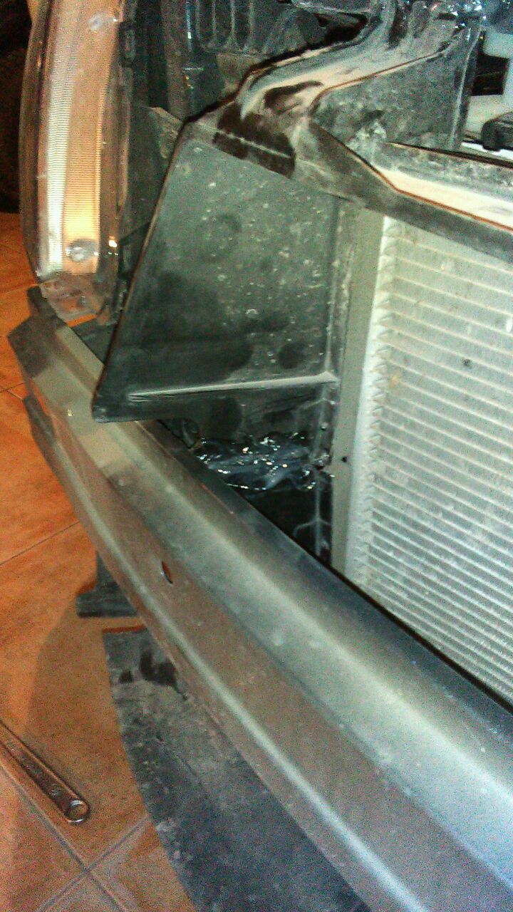

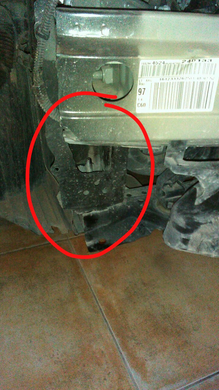

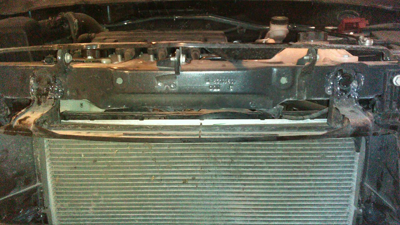

Hace un tiempo largo mi onix hacia un ruido como a lata en el tren delantero cuando salia en primera a revoluciones bajas y aveces también en segunda, como no encontré otra solución en Internet que acomodar los deflectores del radiador(lo hice y seguía metiendo ruido) decidi desarmar el paragolpe y buscar la solucion:
Para desarmar el paragolpe hay 3 tornillos torx debajo de cada pasarueda, 5 tormillos torx arriba de la rejilla. 3 remaches plasticos en la trompa abajo y 4 tornillos bajo la trompa por cada lado. Sacas todo y desenganchas las trabas de cada costado y otras 2 debajo de cada optica.
