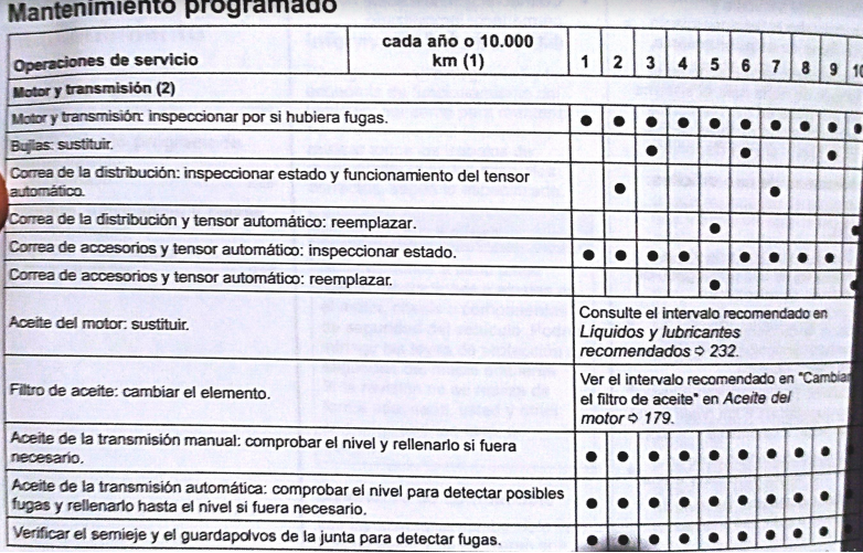

Buenas, en el tablero no te avisa que llegó el momento de hacer el service, al menos en el mío no me avisa. Con respecto a los tiempos, en el manual encontrás toda la info en una tablita. Saludos.

Solo por agregar que en el siguiente enlace, tenes el manual del ONIX 2017 (que es tu versión)
