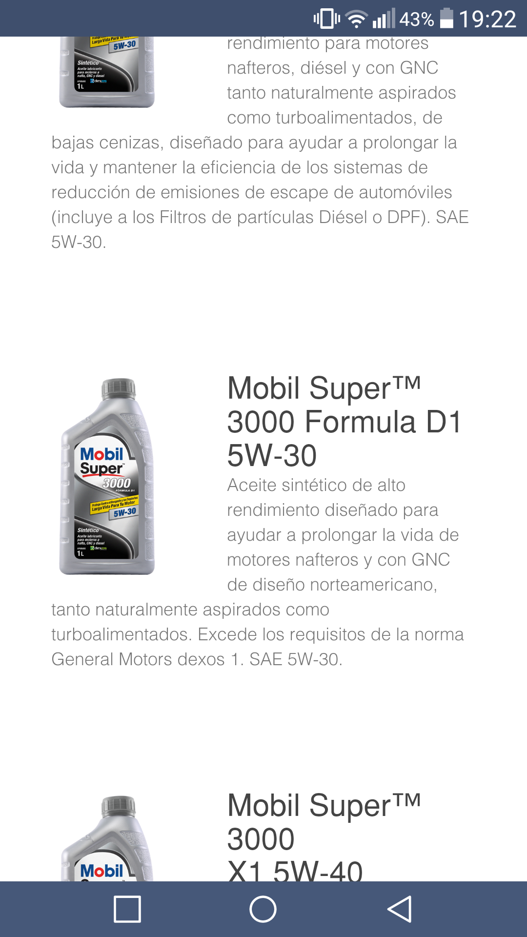

Yo tenía problemas que por la mañana a veces hacia ruido a botador. Dos segundos. Tienen 16.000 km. Fui al mecánico y me dijo. Cambiale el aceite por mas que este en garantía. Yo ya desconfiaba del aceite se Ypf. Pero bue. Me aconsejo el Mobil Super 3000 Fórmula D1. Que en realidad cumple con las normas Dexos. El gran cuento. Que la realidad es que la norma dexos junta 2 normas de aceites importantes. Api SN y Islac GF5. A partir de la super 3000 para arriba ponele la que mas de guste. Son superiores. Pero con la super 3000 d1 te sobra. Es mucho mejor calidad que la Ypf.

Por ML el litro de ELF Excellium 5w30 sale el doble que el Mobil 3000 5w30. Y el Mobil es mucho mas recomendable.
