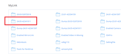

1 - Primero que nada deben descargar este archivo de actualización que pesa 121 megas.
https://cloud.mail.ru/public/C9FF/CjBvXSvif
Si el link de arriba no funciona, probar con el siguiente link:
https://www.dropbox.com/sh/10eqgn80zj6a ... uzSua?dl=0
Bajar todo el contenido de la carpeta que está remarcada con rojo:
Y descargar también el archivo ClienAppInfo.bin - http://www.fayloobmennik.net/5802044 Lo descargan haciendo clic en el boton de texto azul que está abajo de la flecha roja que dice esto Скачать
