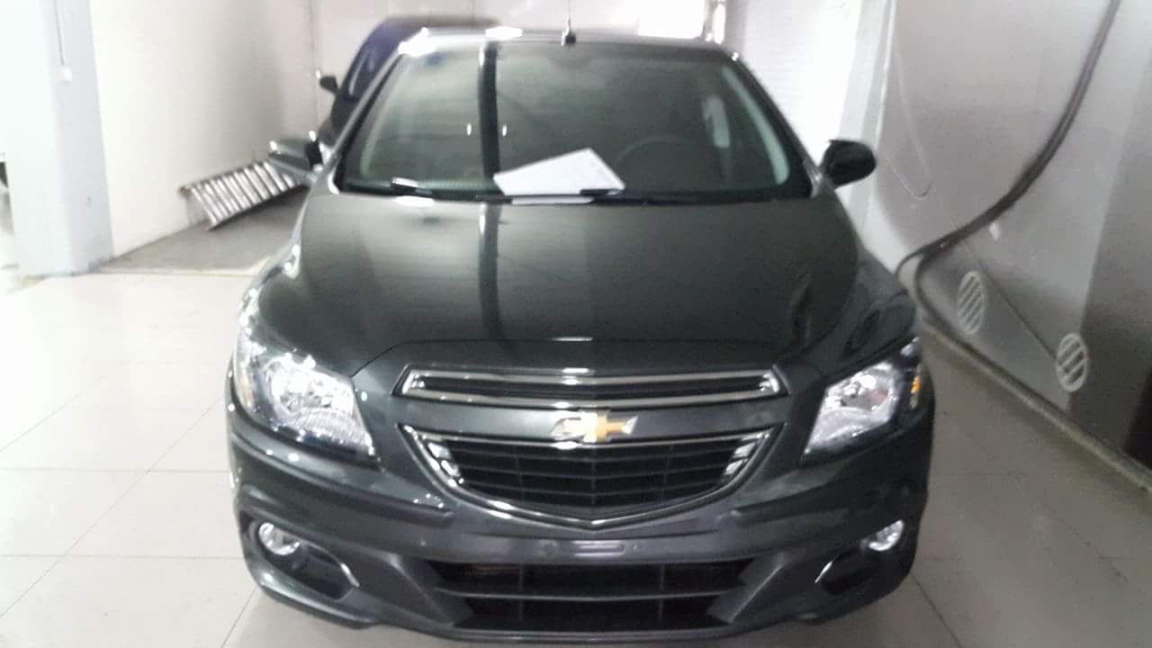

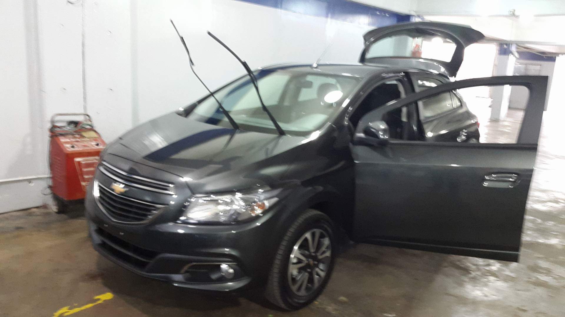

Hola Soy carlos, de Don Torcuato Bs.As. compre un onix lta 2016, color gris oscuro casi negro, me lo entregaron hace una semana, pude conectar el GPS por intermedio de BringGo, me registro en DIVx, lo lleve al auto, me aprobo, pero cada vez que subo un video de musica me sale un cartel que dice "FORMATO DE MEDIOS NO SOPORTADO", lo baje de varias formas AVI y vs, me podrian decir como hago para poder ver los videos.-
Muchas gracias.-
