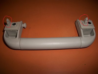

Consulta cortaste lo que en la foto esta redondeado de rojo? porque eso va dentro de otro orificio del techo para asegurar su lugar y que no tenga movimiento! saludos!

Re: Manija interior

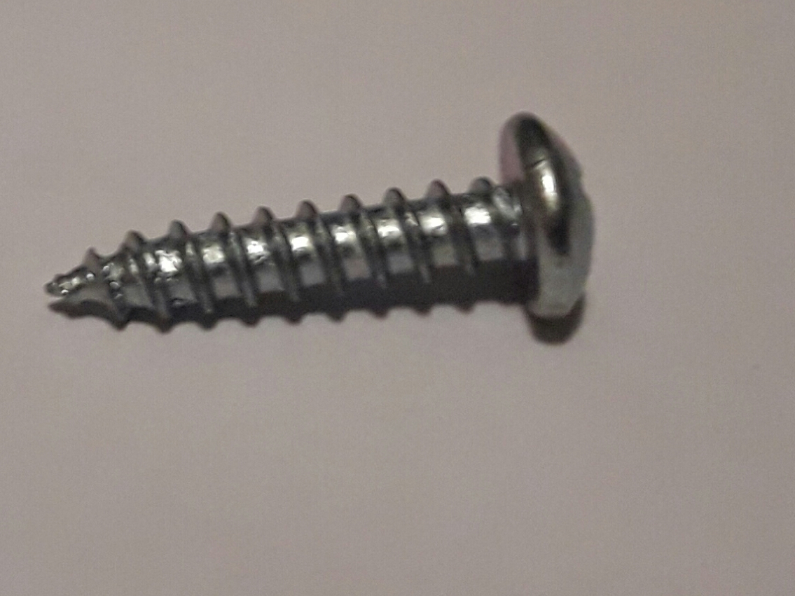

Disculpa no entendí! Lo cortaste a lo de la foto? Y el tornillo lleva uno con la rosca que termina plana y es con tubo de 6 si mal no recuerdo!daniel hector escribió:Si no sirve con el cuter

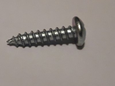

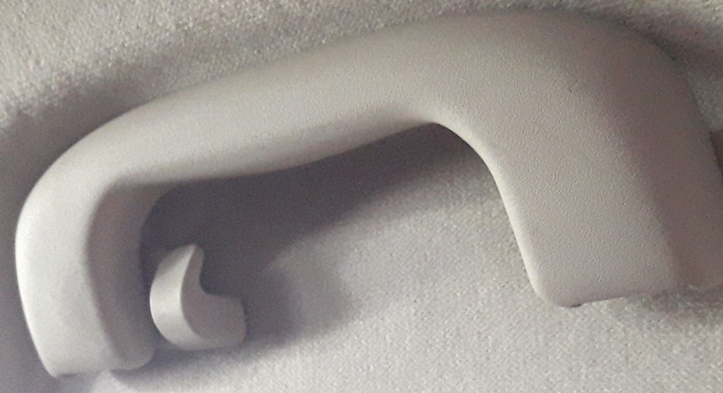

Manija interior
Hola, Lo que marcaste lo corté con el cúter porque no me coincidía con el agujero, no cambia mucho porque es el bulón o tornillo lo que lo afirma al techo. La manija delantera que venía c el auto tiene un tornillo rosca fina con cabeza exagonal, pero yo le puse un tornillo como está en la foto que subí y quedó perfectamente firme, bien ajustado como debe estar.
slds cualquier duda me decís
pd viste las fotos que subí del tornillo que usé y como quedó instalada??

Re: Manija interior
si lo vi perfectamente! estaba en duda porque lo que cortaste en mi caso se encastra y hace que no se deslice para los lados! pero si quedó firme perfecto! Saludos!daniel hector escribió:Hola, Lo que marcaste lo corté con el cúter porque no me coincidía con el agujero, no cambia mucho porque es el bulón o tornillo lo que lo afirma al techo. La manija delantera que venía c el auto tiene un tornillo rosca fina con cabeza exagonal, pero yo le puse un tornillo como está en la foto que subí y quedó perfectamente firme, bien ajustado como debe estar.
