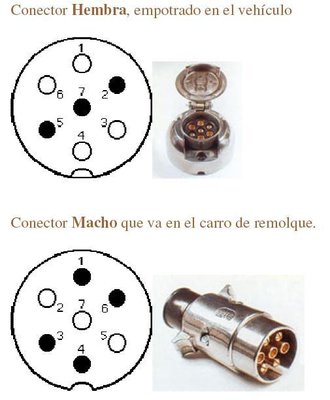

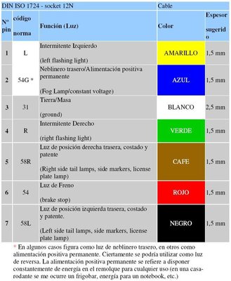

mira, yo lo hice en la ecosport de mi viejo, primero tenes que comprar los conectores (son faciles de conseguir)
después rastreas el cable que viene por abajo y que va a las opticas (de ahi vas a sacar los cables que vas a puentear al conector)
otro tema es que lo recomendable es usar un rele de 12V por cada una de las luces (poscicion,reversa, giro iz,giro der,freno) esto es para no sobrecargar los cables/fusibles de las luces.
luego armas el conector bajo norma para que funcione con cualquier trailer , (adjunto esta el esquema)
la realidad es que si no la tenes clara con electricidad y conexionados es medio engorroso.
ademas de que perderías la garantía por manipular el sistema eléctrico.
desconozco si lo podrás hacer instalar en la concesionaria, tendrías que averiguar
slds
