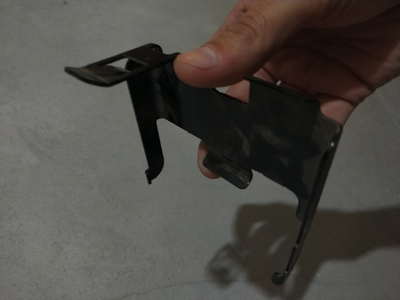

Hola, soy Eduardo y tengo un Prisma ltz 2016.
Entré al foro a hacer una cansulta... Escuché un ruido raro que venía de la trompa, abrí el capot y me encontré esta pieza, suelta, detrás de la batería...
Alguien sabe que es o donde va???

Hola Eduardo, me parece que es para sujetar la batería, hay una chapita por arriba de la batería que está enganchada a la base del soporte. Te dejo el link de una imágen donde se ve mas o menos como va sujetada la batería. Imagen. Saludos.

Hola Chuli, la chapita va del lado de atrás del plástico que cubre la bornera del positivo en la batería. Saludos
