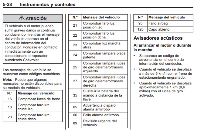

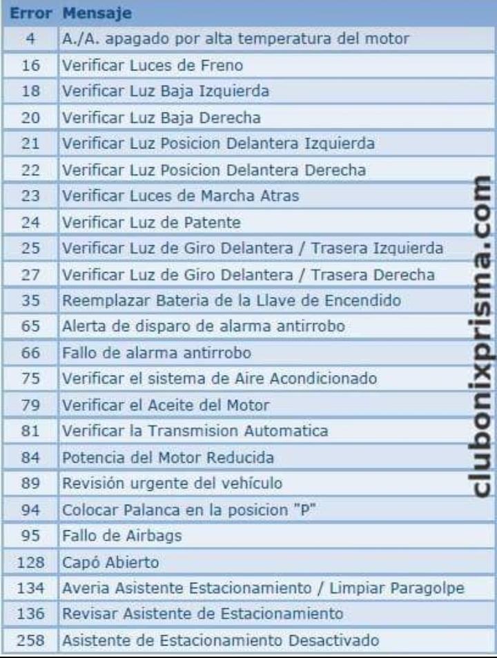

Son las luces que cambiaste, los led tiran error. Te dejo lo que dice el manual
Errores tablero Onix-Prisma
