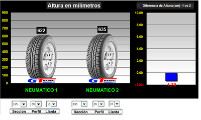

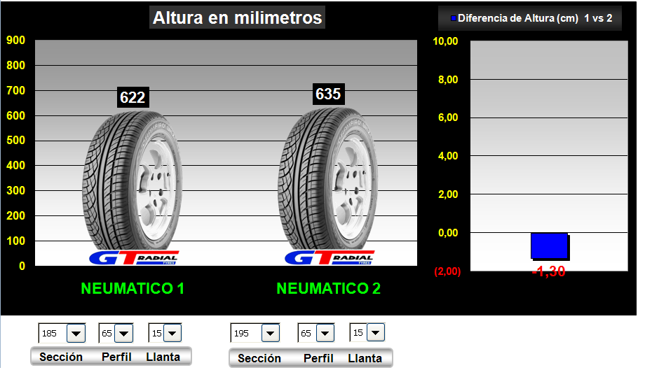

185/65 = 120.25 mm de talón
195/65= 126.75 mm de talón =6.5 mm más de radio = 13mm más de diámetro

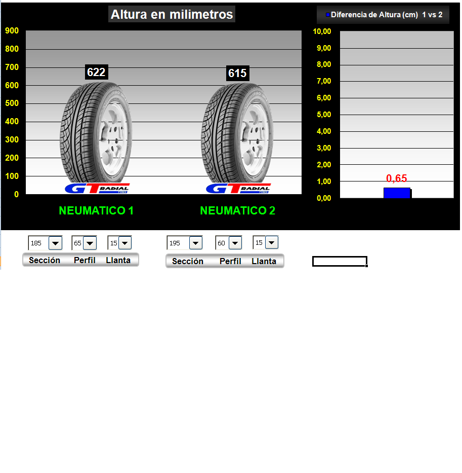

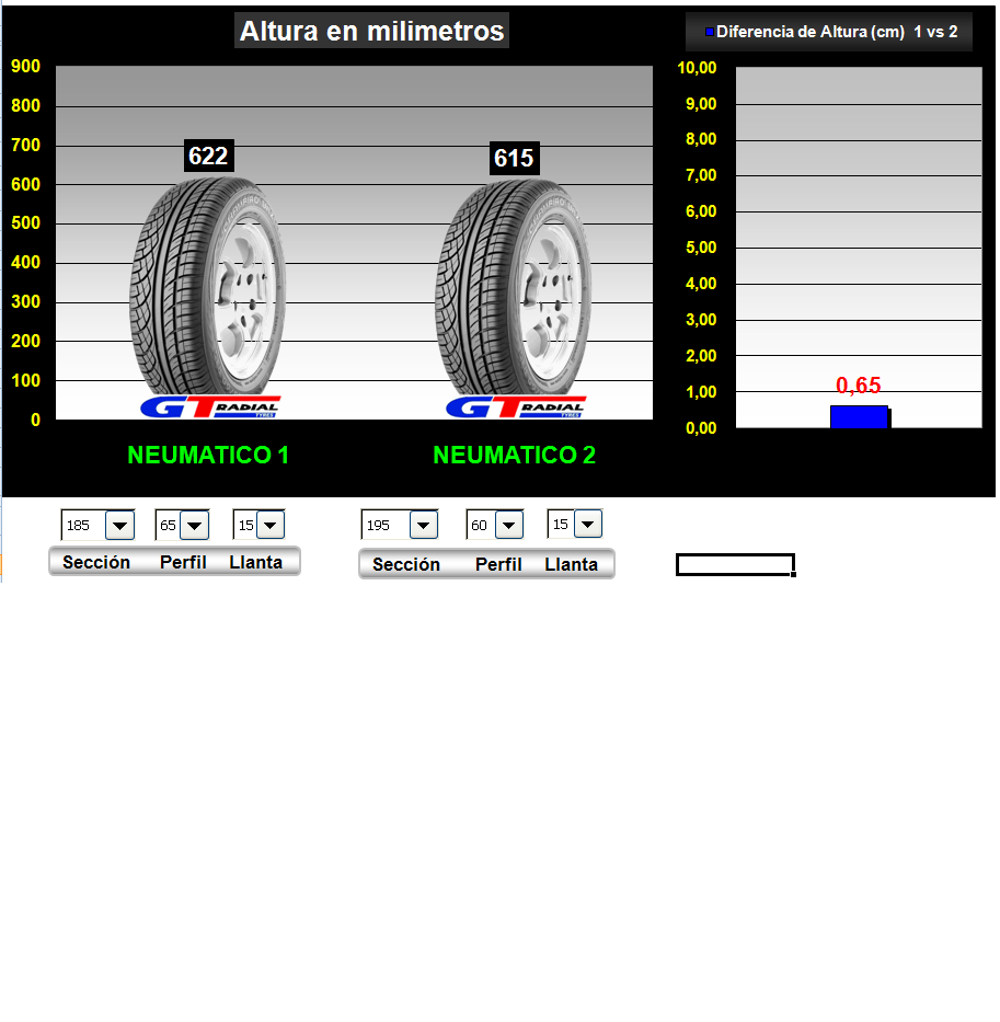

195/60= 117 mm de talón = 3.25 mm menos de radio = 6.5 mm menos de diámetro * Recomendado*

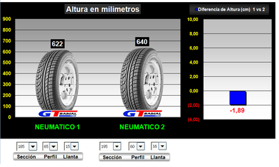

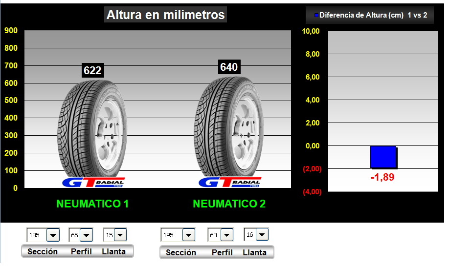

En rodado 16
195/60= 117 mm de talón = 3.25 mm menos de radio=6.5 mm menos de diámetro +25.4mm de diferecia de llanta(1 pulgada) = 18.9mm más de diámetro. Pésimo
