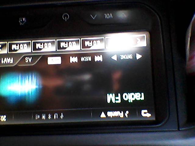

buenas gente , quise bajar el bringo a my link y otra vez no se que hice y bloquee el stereo , sustitui los archivos como dice en los temas pero se me bloquea , le cargo nuevamente los archivos viejos y no pasa nada , ya no se que hacer , les dejo unas fotos de como me queda la pantalla para ver si alguien me puede dar una mano, saludos y gracias

Al prenderla queda freezada asi?? No podes hacer nada?

perdon por mi demora para responder pero tuve una semana complicada, pude arreglar el stereo , desconecte la bateria 30 minutos y volvi a remplazar los archivos originales y arranco, lo q no entiendo es por que , ya que esos archivos los remplazaba y no pasaba nada , recien cuando desconecte la bateria los reconocio

A mi me pasa lo mismo pero de forma aleatoria... A veces al arrancar el auto funciona joya y otras veces se pone todo en 0 como en la foto. solo funcionan las radios (no detecta usb, sin temperatura). La única forma de que vuelva a la normalidad es para el motor, sacar la llave, abrir la puerta y esperar que se apague la luz de habitáculo y volver a encender.zamito escribió:buenas gente , quise bajar el bringo a my link y otra vez no se que hice y bloquee el stereo , sustitui los archivos como dice en los temas pero se me bloquea , le cargo nuevamente los archivos viejos y no pasa nada , ya no se que hacer , les dejo unas fotos de como me queda la pantalla para ver si alguien me puede dar una mano, saludos y gracias
ya copie los 3 archivos del backup a las carpeta system y system2.
Si alguno tiene una solución se lo agradeceria.
PD: Tengo un Onix Ltz 2013 (siempre mio)

Me paso lo mismo por tocar no se que cosa, pero el mío no prende, la pantalla titila y es apenas tenue, en la concesionaria pidieron uno nuevo que estoy esperando...
