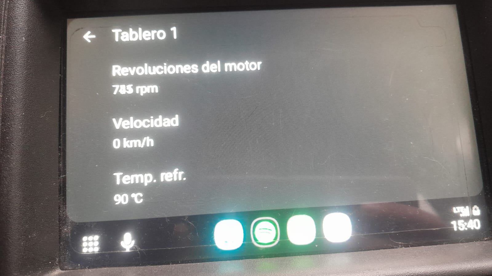

Hola amigos, soy unos de esos q siente el faltante de indicador de temperatura del refrigerante y ya lei de todo, me puse a pensar q si tenemos un sensor de temperatura externa y la lectura la muestra en mylink podríamos utilizar esto y darle una mejor utilidad, me refiero a utilizar el cableado de ese sensor de temperatura externa y colocar un sensor de características similares en el circuito de refrigerante, de esta forma en vez de ver en mylink la temperatura externa veríamos la temperatura del refrigerante del motor, si alguien idóneo se anima a hacer esto q se contacte conmigo asi compartiendo ideas tal vez damos una solución fácil a este tema.
Re: temperatura de refrigerante
Mirá sino me equivoco, la temperatura se podría leer con un conector ODB II, de esos que se hacen bluethoot y dan información deeduardoprisma escribió:Hola amigos, soy unos de esos q siente el faltante de indicador de temperatura del refrigerante y ya lei de todo, me puse a pensar q si tenemos un sensor de temperatura externa y la lectura la muestra en mylink podríamos utilizar esto y darle una mejor utilidad, me refiero a utilizar el cableado de ese sensor de temperatura externa y colocar un sensor de características similares en el circuito de refrigerante, de esta forma en vez de ver en mylink la temperatura externa veríamos la temperatura del refrigerante del motor, si alguien idóneo se anima a hacer esto q se contacte conmigo asi compartiendo ideas tal vez damos una solución fácil a este tema.
la computadora a un celular. sin tener que usar ningún cableado. al menos en la aplicación que se conecta con ese aparato
está la opción para ver la temperatura.

El tema es tener q conectar el teléfono y tener suerte si este es compatible con la aplicación, mi idea es solo hacer q en vez de mostrarnos la temperatura exterior nos muestre la temperatura del motor

Es mas fácil como dice gerard. El dispositivo se conecta por Bluetooth a todos los celulares y lo conseguis en Aliexpress por 3 dólares.eduardoprisma escribió:El tema es tener q conectar el teléfono y tener suerte si este es compatible con la aplicación, mi idea es solo hacer q en vez de mostrarnos la temperatura exterior nos muestre la temperatura del motor

Yo me compre el obd 2 scanner.. Lo tengo enchufado siempre y si quiero saber el estado del auto cuando ando.. Funciona perfecto y en tiempo real.. Lo único en contra que estoy teniendo es que no doy con la aplicación que me diga realmente los litros de nafta que me quedan.. Pero los demás relojes me funcionan perfecto..la temperatura normal del auto me sabe marcar de 80 a 95 grados..

Lo q digo es aprovechar la temperatura indicada en la pantalla del mylink y en vez de mostrar la temperatura externa muestre la del refrigerante del motor
