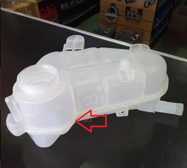

Hola muchachos tengo un onix ltz at.. me preocupa el tema del agua recien tiene 3100 km el auto y le falta medio centimetro al botoncito...queria saver si es normal..a alguno lr paso esto?

Al botoncito? viste que el deposito de agua tiene como un reborde? bueno esa es la marca que tiene que llegar el agua! mi prisma tiene 14000 y nunca bajo el nivel! Saludos

Perdon al tanquesito*
Si justamente tiene medio centímetro x debajo de ese reborde
Re: Duda con el consumo de agua
Mira el mío tiene 35000km y me gasto muy poco al principio gasto algo se lo agregaro en el servis.

El mío con 18600 km. tiene un leve descenso en el nivel, fijate la foto en el post https://www.clubonixprisma.com/viewtopi ... dos#p42470Matias passamonte escribió:Perdon al tanquesito*
Aparentemente es normal, veremos que me dicen en el service 20k.

No sentis olor a liquido refrigerante cuando apagas el auto? Yo mas o menos alis 3mil km empeze a sentir olor cuando guardaba el auto en casa. Lo lleve a servis habia bajado alos 10mil la cantidad q decis vos completaron ni pelota hasta q la semana pasada encontre una mancha lo lleve y perdia la bomba. Con 10mil km. Q  para mi fue desd la primera ves q sentia olor. Ahora ya no se siente. Yo lo llevaria a revisar.
