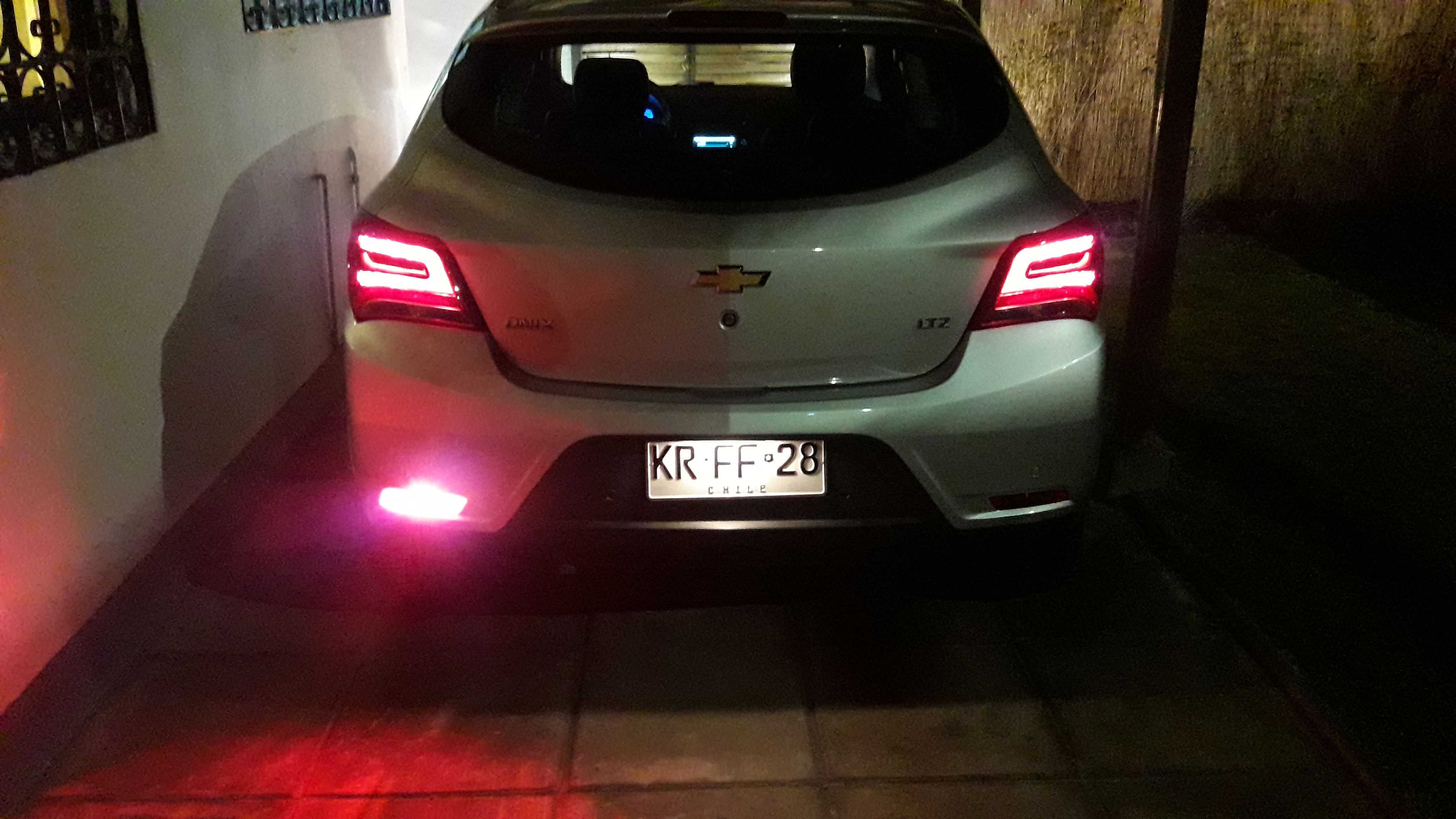

Es normal que las luces que trae en el parachoques solo encienda 1

Es normal!!! En todos los vehiculos que traen antiniebla trasero funciona solo el lado izquierdo.
Hace poco te lo entregaron?
Debes ser uno de los pocos que tiene onix en Chile.
