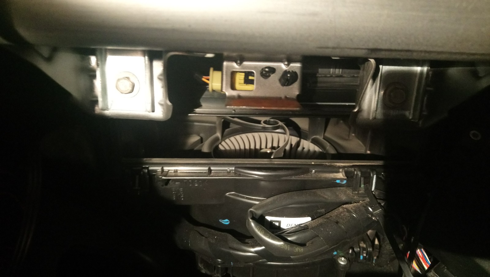

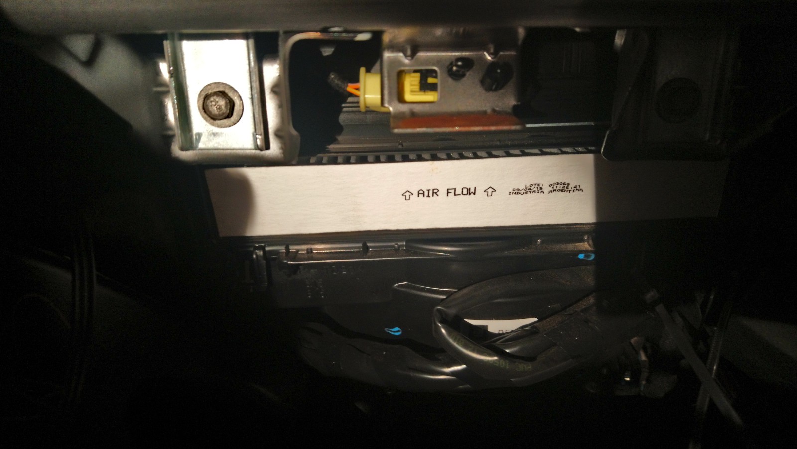

Mensajes: 2177
Agradecido : 66 veces
Agradecimiento recibido: 266 veces
Re: filtro de habitaculo
Aca van dos fotos, sin filtro (como vino de fabrica) y despues con el filtro (generico) colocado.

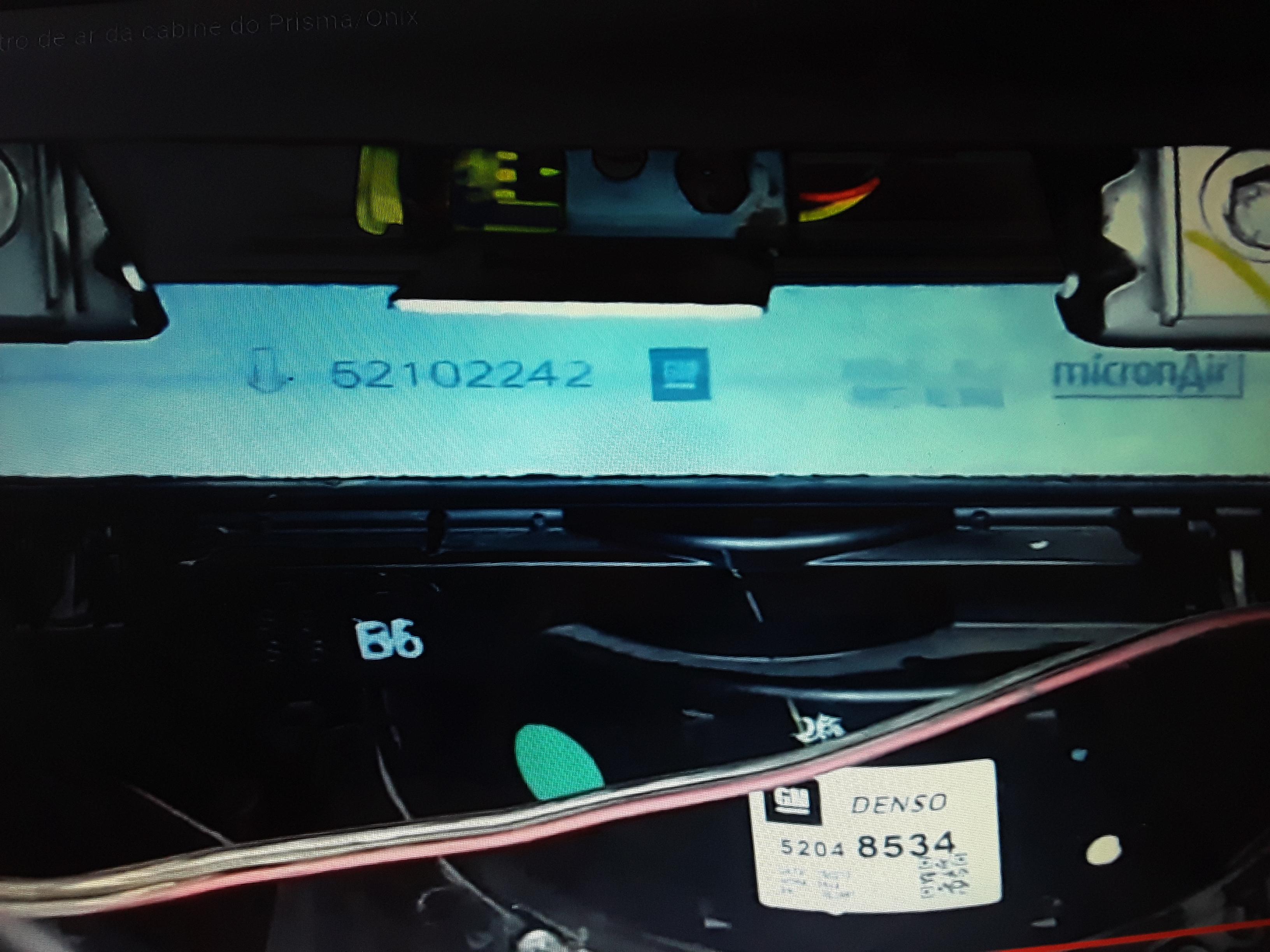

Guillermo_Padula
Mensajes: 107
javier tejedor , buen día , verificar posición de montaje en referencia a la flecha , si la turbina es aspirante impelente , toma por el centro y tal vez la flecha del indicador de flujo deberia ir para abajo , verificar por las dudas , saludos
Guillermo_Padula
Mensajes: 107
verificar posición flecha flujo aire , me parece que el ventilador toma por el centro e impulsa por los costados , debería ir para abajo la flecha , la imagen es de un filtro GM original que aparentemente es con carbono activado y bastante mas caro , de todos modos no está mal probar con otro filtro alternativo pero de marca reconocida , saludos
ver tema posicion flecha
