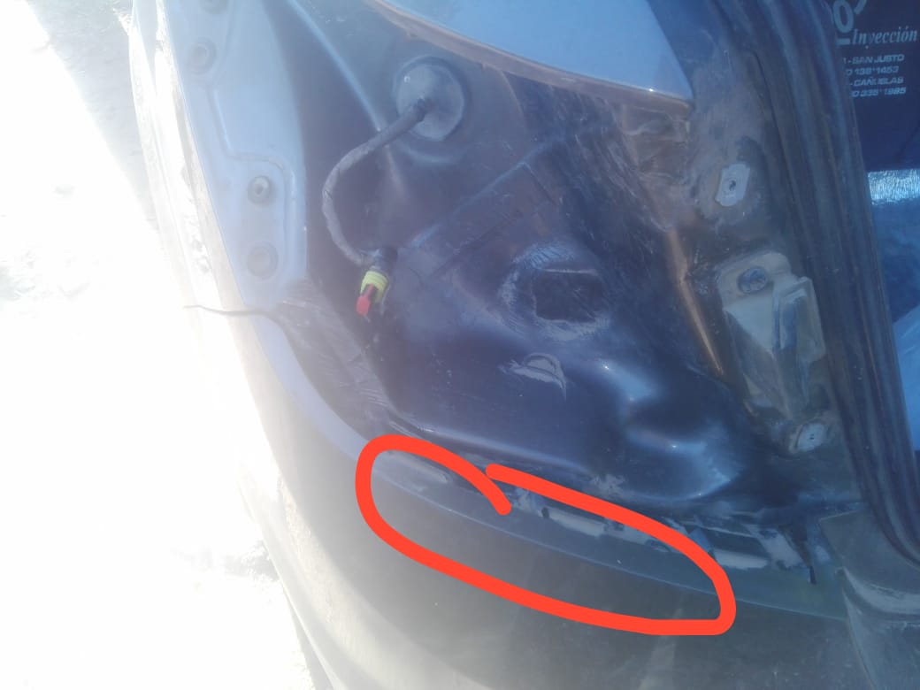

Hola Santiago 74,yo ya lo desarme 2 veces,al principio cuesta porque esta nuevo ,aparte de los dos tornillos que vos ya retirastes,tenes que hacer presion en la parte inferior del acrilico con una espatula de silicona,para no marcar la pintura y zafa dos trabas que tiene en el acrilico por la mitad del mismo,siempre con cuidado y haciendo fuerza hacia afuera
Emiliomarin
Registrado: 19 Ene 2019, 20:04
Re: Cómo sacar el faro tracero?
Mensaje por Emiliomarin »
Ahi mando una foto en un archivo
