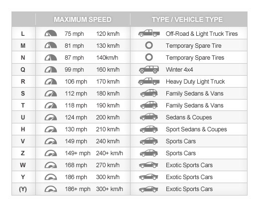

Buenas! Adjunto estas imágenes que compartieron en otro grupo y me parecieron muy útiles

Agrego, a ver si está más claro. Porque donde dice diámetro exterior es el de la llanta.
Sobre esta imagen aclaro:
Codigo de servicio:
P= Auto, passenger sería
LT= Light truck, camioneta
Ancho de sección:
215mm ancho máximo en milimetros
Serie/Perfil:
65: es el 65% del ancho (en este caso 65% de 215mm)
Construcción:
R: Radial
Diámetro de la llanta:
15: 15 pulgadas
Grados de calidad:
Treadwear es un indicador de desgaste relativo que hace referencia a la duración de un neumático. El indicador Treadwear comprende los valores entre 60 y 620.
Más de 100 – Bueno.
100 – Cifra de referencia estándar.
Menos de 100 – Deficiente.
Traction:
La tracción es la capacidad de un neumático para detenerse en pavimento mojado.
Un neumático de mayor grado debería permitir detener el vehículo en una calle mojada en una distancia más corta que un neumático de menor grado. La tracción esta clasificada del nivel más alto al nivel más bajo con la palabra inglesa «Traction ‘AA’, ‘A’, ‘B’ y ‘C’
Temperature:
El índice de Temperatura corresponde a la resistencia del neumático al calentamiento y a su capacidad de disipar el calor. Este índice se obtiene mediante una prueba en laboratorio con una rueda de prueba. El exceso de calor puede provocar la degradación del neumático. Este índice se indica con las letras A (índice más elevado), B y C (índices más bajos). El índice C es el mínimo que impone la ley.
Codigo de servicio:
Ancho de sección:
Serie/Perfil:
Construcción:
R: Radial
15: 15 pulgadas
Grados de calidad:
Más de 100 – Bueno.
Traction:
Temperature:
