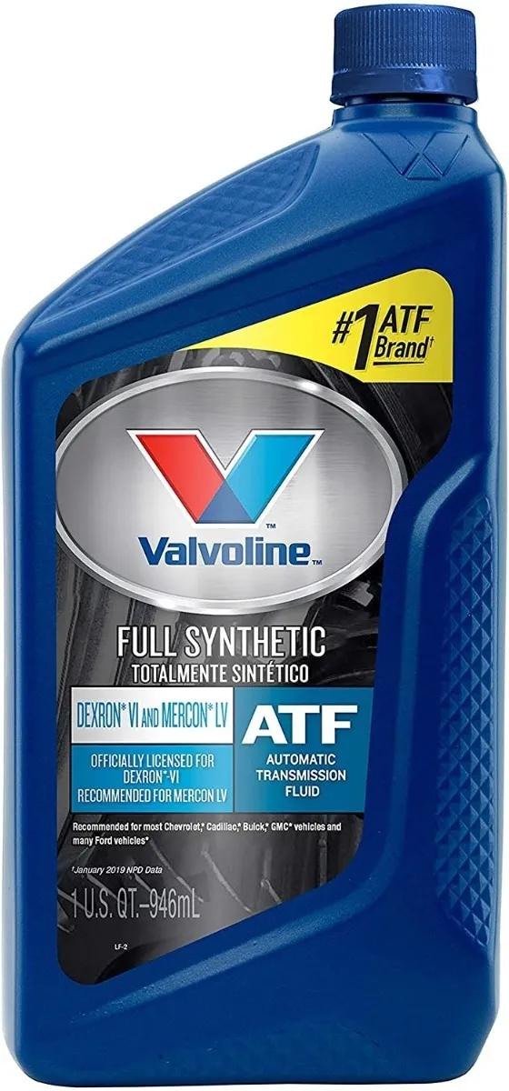

Yo pienso cambiarlo a los 50 mil km, en el mismo momento que desarme la distribucion para cambiar la correa y el tensor.
El manual del cruze recomienda cambios cada 50 mil km, y viene con la misma caja, me comentaron que sale muy degradado el aceite si lo estiras al cambio hasta los 80 mil km, pero anda a saber con que lo llenan, cada vez confio menos en las terminales, en el auto anterior cambie el aceite de motor a los 500km
Le voy a poner este aceite, vengo usando esta marca en el motor desde el primer cambio, los hago cada 15 mil km.
Me comentaron y por la informacion que pude encontrar que solo podes extraer unos 5 o 6 litros maximo (la caja lleva 8.5 litros en total segun el manual)
https://articulo.mercadolibre.com.ar/ML ... matica-_JM
Un paso que hay que realizar es recalibrar la caja, para esto se conduce en cada una de las marchas durante algunos minutos en modo manual.
