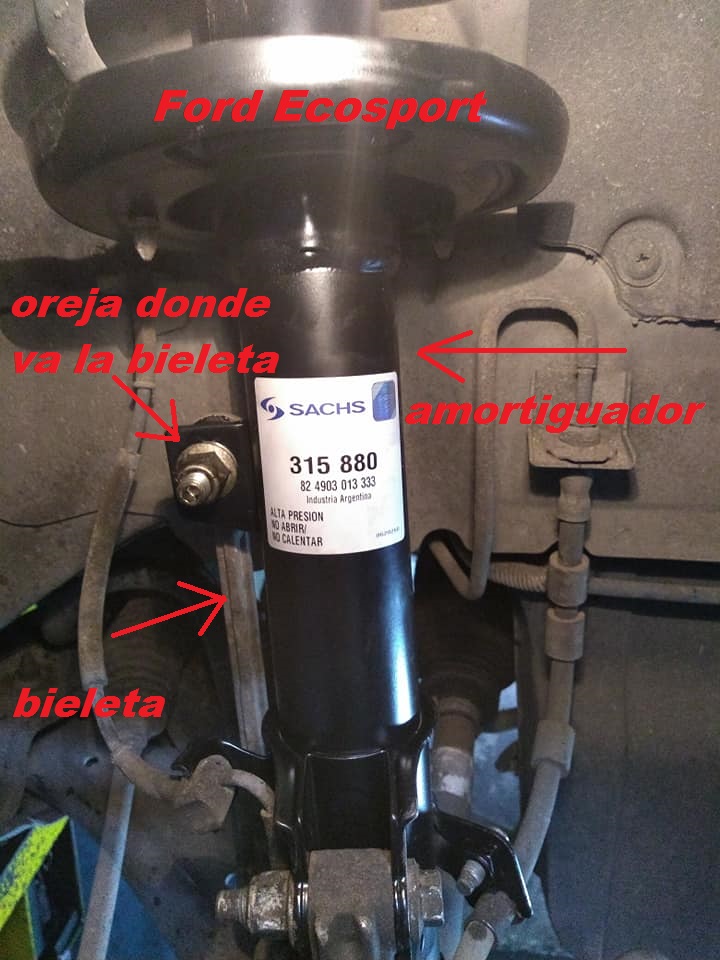

Para agregarle la barra estabilizadora al Onix-Prisma, necesitas:
2 Bieletas
1 Barra Estabilizadora
2 bujes centrales de barra
2 Abrazaderas para los bujes centrales
4 Bulones para las abrazaderas
El punto más importante y fundamental, es ver si los Amortiguadores tienen la orejita donde agarra la bieleta.
Caso contrario....... deberas cambiar también los amortiguadores....

Estimados, ya le agregué la barra estabilizadora!
La compré de segunda mano. Me vino con los bujes y las bridas de los bujes.
Tuve que comprar aparte las bieletas (originales) y las tuercas y tornillos.
Mi mecánico me cobró $1000 para colocar todo.
Sinceramente, no creo que vaya a notar cambio alguno en la conducción, peeero... si cambió de hecho: quedó más estable, con menos balanceo en curva y más agarre.
Con una trasera quedaría mejor aún...
Les mando un abrazo
