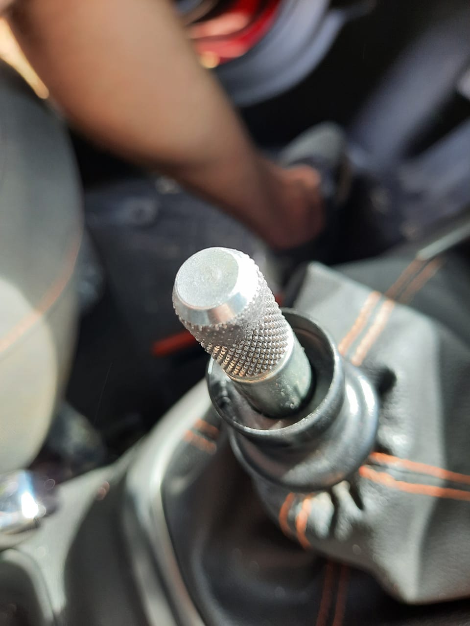

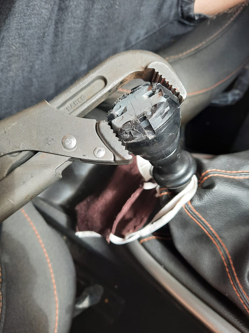

Hola a todos, de nuevo. Muchas gracias por todas sus respuestas...
Les comento que lo logré. Fui a un mecánico amigo que tiene herramientas, como esta llave y logró sacarlo haciendo presión y tirando hacia arriba.
La realidad es que el pomo se coloca a presión pero la verdad es que estaba muy agarrado, costo bastante. Les dejo fotos del proceso para que vean.
Muchas gracias a todos de nuevo, fueron de gran ayuda en medio de esta desesperación jaja

Hola! que bueno que lo pudiste cambiar, a simple viste te puedo decir que no trae el mismo sistema que mi onix! El mio trae un tornillo en la punta y con el tiempo se va aflojando y debo ajustarlo desde arriba. saludos

Re: Cómo cambiar el pomo de la palanca de cambio
Que raro que no traigan todos el mismo sistema...
Ojalá hubiera tenido ese tornillo... no saben lo que sufri estar dos semanas sin el pomo, en realidad con todo el pomo roto.
Gracias!!
Gracias!!
Entonces va a presion nomas? Yo compre un pomo nuevo y no tiene rosca ni agujero para poner una rosca ni nada por el estilo. Tengo un prisma LTZ 2014
