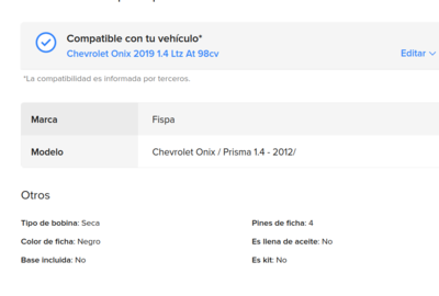

Re: Bobina
Son selladas y secas :mrgreen: no tienen baño de aceite, para comprobarlo habría que cortar una (autopsia)
Re: Bobina
Seguro?
Seguro??
Seguro??

Re: Bobina
aacasa escribió:Seguro?
Son de onix/prisma SPE?, sera por eso que no fallan.... o casi ... muy buen dato! juro no cortar una para mirar dentro. :geek:
https://articulo.mercadolibre.com.ar/ML ... 8-2019-_JM
