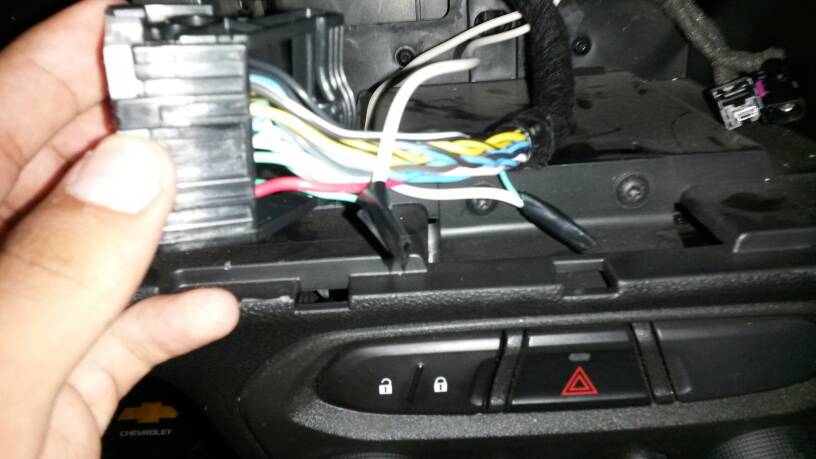

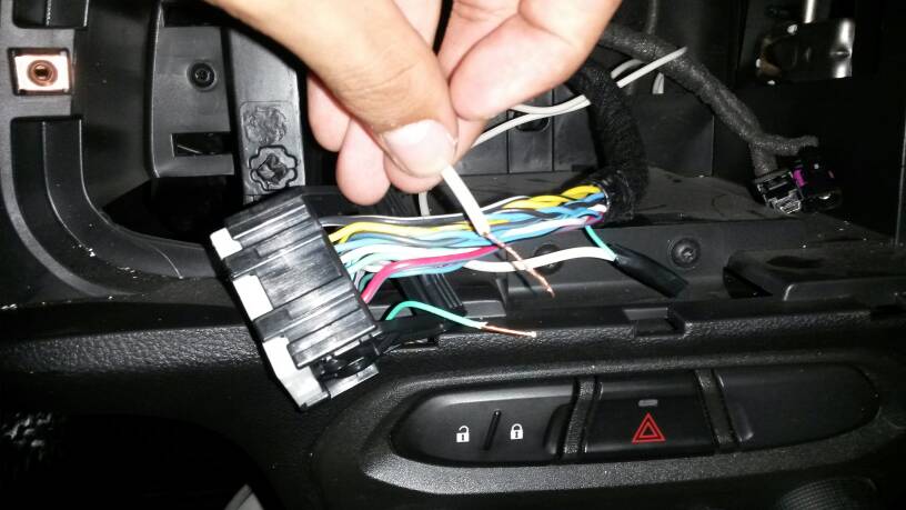

Dale, gracias ahora voy a ir a sacar el stereo y dejar preparado para mas tarde, rl cable es ese que esta separado de todos los demás ?
- marcoshudson92
- Mensajes: 302
- Ubicación: Mendoza
Re: Cómo desbloquear mylink video
claro...yo lo hice mirando la foto...es exactamente el cable qe muestra en la fotoGonzaherrera escribió:Dale, gracias ahora voy a ir a sacar el stereo y dejar preparado para mas tarde, rl cable es ese que esta separado de todos los demás ?

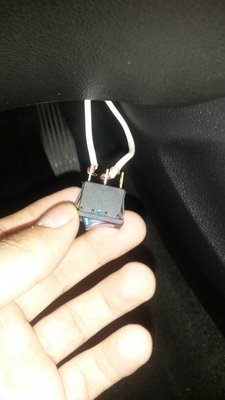

Funcionando perfectamente, un detalle a agregar por si las dudas capaz que a otro no le pasa... pero por lo menos a mí me pasó usen el interruptor si o si con el auto prendido o en contacto.. Cuando esté apagado no, se puede trabar.. (se destraba ckn el contacto) pero igual por si las dudas mejor no..
- Gonzaherrera
- Mensajes: 83
- Registrado: 27 Feb 2014, 10:59
- Ubicación: Salta - Argentina
Acá unas fotos de mientras lo hacia... [attachment=-1]uploadfromtaptalk1393999151070.jpg[/attachment][attachment=-1]uploadfromtaptalk1393999163467.jpg[/attachment][attachment=-1]uploadfromtaptalk1393999179466.jpg[/attachment]
