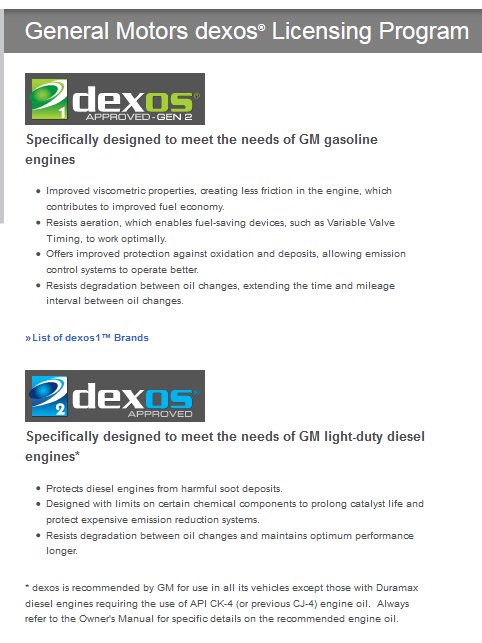

Mira estuve averiguando algo al respecto porque hace rato que me hace ruido algo que vi de los aceites de elaion .. dice que el d1 (dexos1) es para nafteros y el d2 (dexos2) es para gasoleros no me acuerdo donde.
Ahora cuando veo tu comentario busque en la web y encontre una pagina (en ingles) pero creo que aclara la duda que tenia, la pagina es:
http://www.centerforqa.com/dexos-brands/
Habla de las licencias dexos de general motors, y ahi menciona que dexos1 esta especialmente diseñado para motores nafteros y que dexos2 esta diseñado para gasoleros. No dice que es excluyente, pero sugiere que es conveniente.
Adjunto una foto por las dudas

que buena data aporta daneaguirre , ya me parecia que motul no es dexos 1 , de todas formas no le quito merito ,Motul es sinonimo de calidad y entiendo q debe ser buen aceite para un Onix, yo tmb lei no se en que pagina q solo lo recomienda para ford y no q otras marcas mas pero no lo incluye a chevrolet. de todas formas lo tendré como opcion en el cambio de aceite a futuro

buena data daneduaguirre ;)
