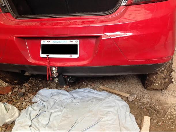

hola gente!! les cuento y nose si se ve bien que tengo enganche en mi onix, lo compre x ML (cerca de la zona de warnes), me kerian cobrar $500 solo x la insatalacion jaaaa (sin parte electrica de lo cual aun nose como hacerla y si saben de alguien avisen, gracias), lo coloque yo mismo. OJO no es nada facil y si te saca cuando las cosas no van bien te recomiendo ayuda de alguien que ayude no alguien q no sepa nada.
AHH antes que me olviden, cada enganche es para un auto, osea onix para onix, prisma para el prisma y etc etc, tenes que tener mucha suerta para que sirva en otro vehiculo y modificarlo no creo que valga la pena.
asi que si tenes un auto con enganche vendelo con el auto o alguien que este 100% de que te lo compre y tenga el mismo auto que vos
les tienen que dar todos los tornillos para ponerlos, es facil si sabes y si tenes las herramientas. en mi caso me doy maña.
paso a seguir, lavar el auto (esperar que seque bien) si pueden levantar la cola mejor asi tienen mas lugar para trabajar. sacar las cosas del baul.
una vez que estan debajo del auto del lado del acompañante van a ver 2 agujeros, ahi tienen que poner una planchuela del lado del adentro. (usen iman o hilo como hice asi no pierden la planchuela) y ahi poner los 2 tornillos.
del otro lado, osea lado conductor, tendrian que agujerear el piso (aun no lo hice xq no me parece necesario en mi caso) y en el medio no recuerdo pero creo que tenes que sacar 2 tapones que vienen de fabrica y ahi le mandas otros tornillos.
y listo.
si puedo dps saco fotos colocado y de donde se sujeta.
espero que le sirva
ahi subo una foto de como quedo
como veran mi lugar de trabajo no era el mejor pero ya estaba cansado de tener el enganche en el bual asi q no me importo nada y lo coloque

Bien ahí, gracias por compartir la experiencia y los consejos.
Estabas acostado sobre piedras.. te zarpaaassss jajaja

si, escombros exactamente. es la cochera de mis suegro. y como me aburro cuando voy a lo de mis suegro que buena escusa de poner el enganche!! estaba re feliz dps de ponerlo.
lo bueno es como el auto lo llevo al trabajo y lo dejo en a calle, no me lo van a marcar el paragolpe, va creo.
ahora solo falta la parte electrica, me dijieron que tenes que ponerle led a el trailer que uses sino la computadora va a tirar error. lo que nose como hacerla, ya la electricidad no me doy maña jaja

Yo me comi una multa una vez por tener la bocha puesta...y el verso de decirle que recien habia dejado el trailer...no la safe... Esto fue en capital, te recomendaria que si salis a ruta la saques, porque si tenes todo en regla, te pueden apretar por este lado.
consulta: cuanto espacio te quedo la bocha del paragolpe, en la foto no se aprecia bien?
Re: Consulta enganche
a mi me pararon el sabado a la noche y me dijieron algo pero x la patente jeje no x el gancho. si me acuerdo mañana subo foto de abajo del auto, el baul y te digo la distancia. consulta, la instalacion electrica la tenes?

La instalacion electrica la hice un par de veces en otros autos, en este ni idea, pero los cables aunque no sepas al principio que es cada uno, todos van para el trailer.
consulta:
donde vas a fijar el toma en el auto y por donde vas a pasar los cables?
Te preguntaba por la distancia de la bocha, porque la tortuga puede tocarte el paragolpe.
