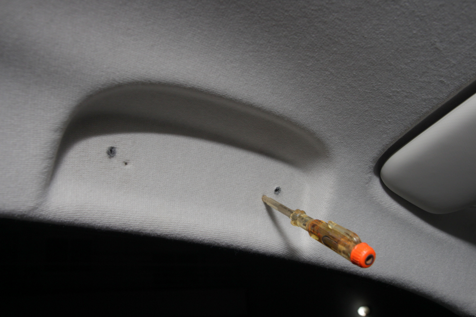

cesarprisma escribió:la distancia son 15 cm entre tornillos, eso lo lei en las especificaciones de la publicacion donde compre.
Como comente al tacto no senti ningun "pocito"..o algo, si me suena raro, que LucasZTZ, que creo que tambien es modelo nuevo, tenga una diferencia en ese parante con el mio que es el mismo auto. Para mi tiene que estar..y sino lo publico por aca...jaja

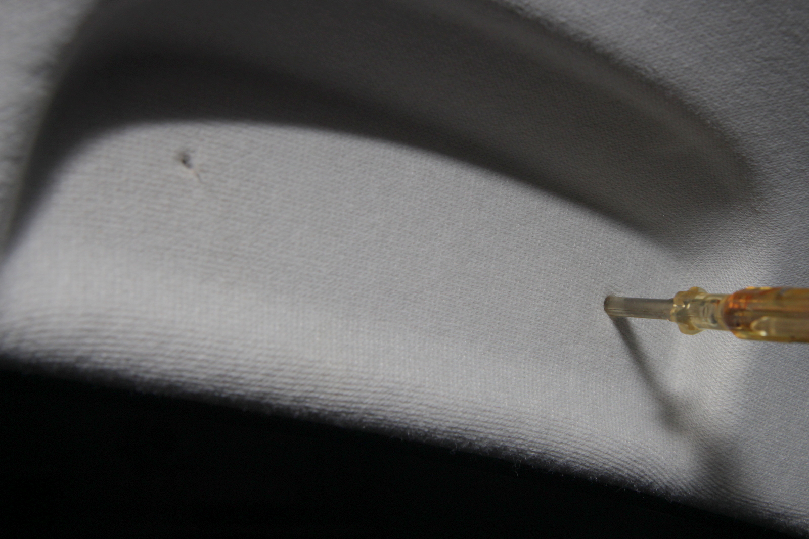

No te des tantas vueltas, es muy simple, corre bien despacito el burlete y retira 1 cm el cobertor del techo alumbra con una linterna y se ven los agujeros, yo use una aguja y fui pinchando para poder encontrar el lugar justo donde perforar con el visturi. Repito animateeeee es por demas de sencillo.

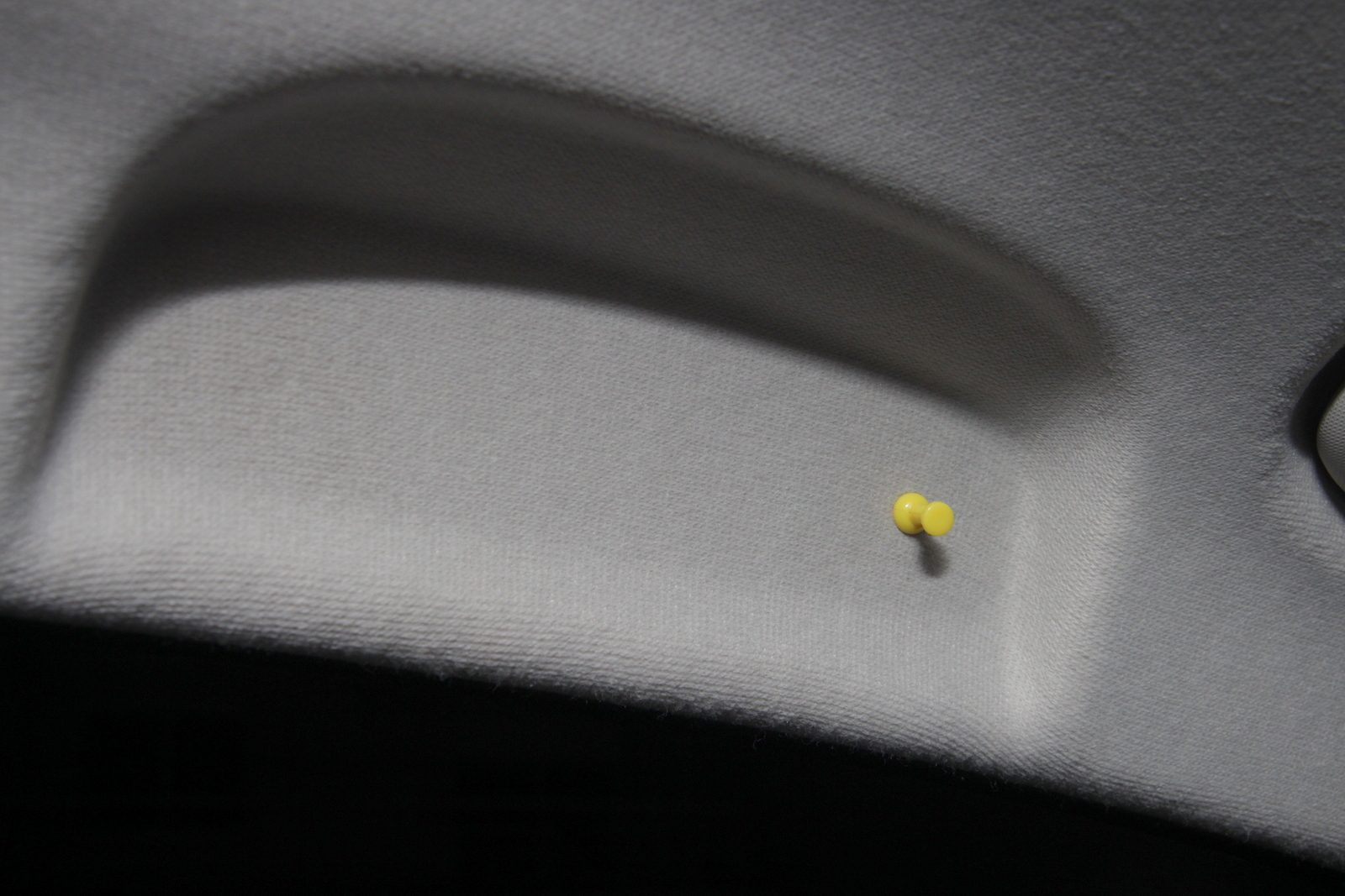

Por tema agujeros prueben con un alfiler pinchando suave.
Los agujeros están si o si.

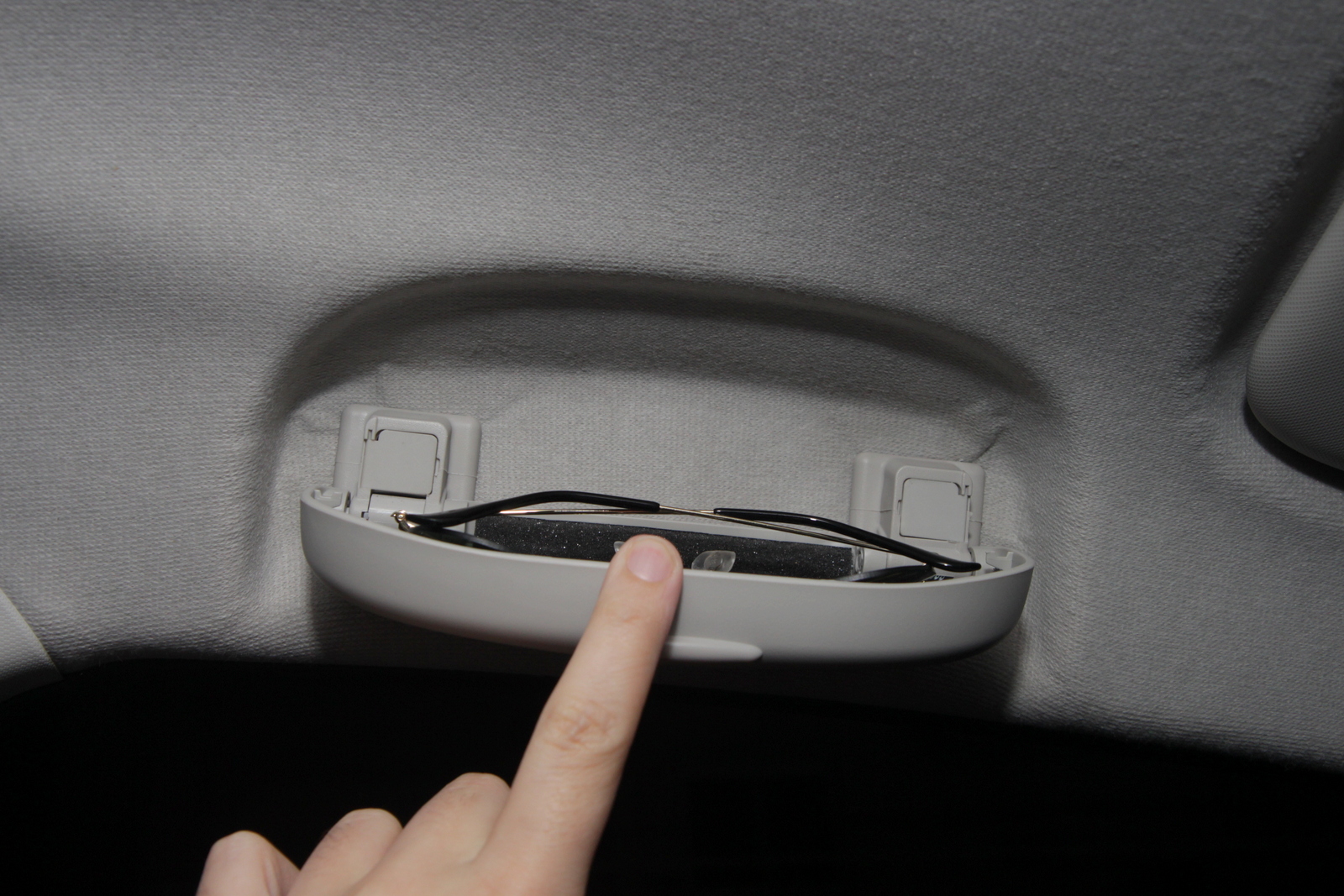

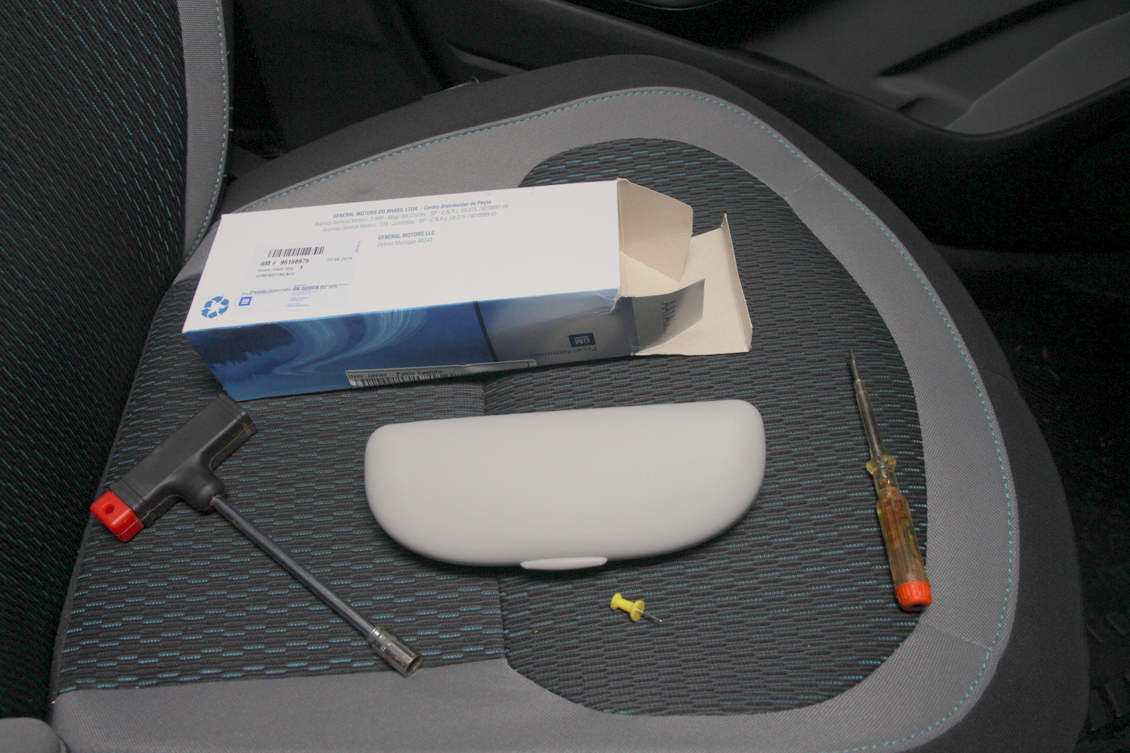

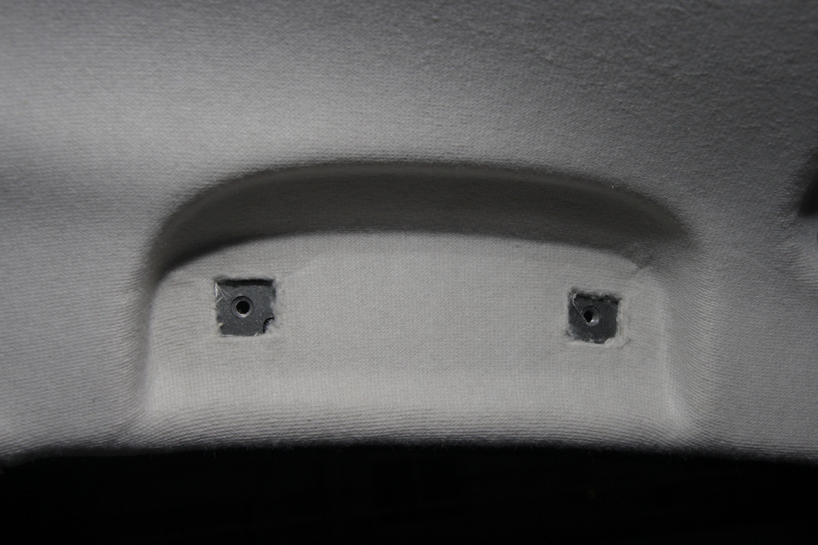

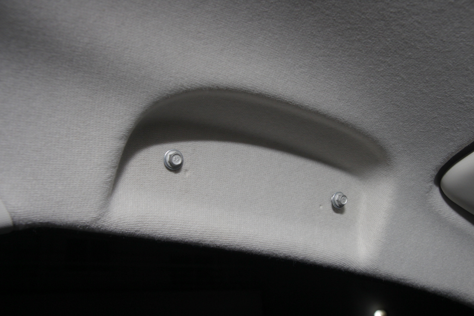

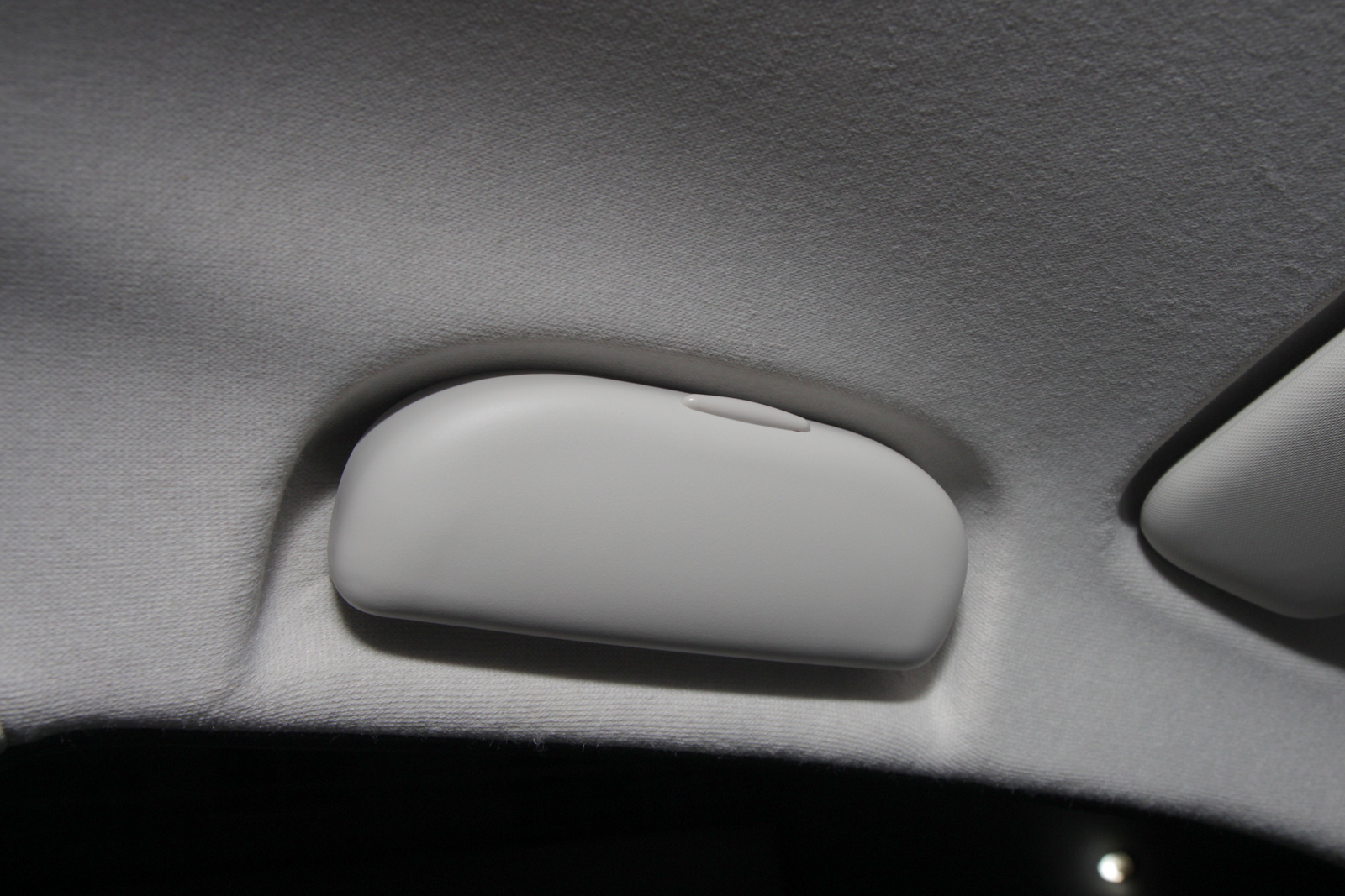

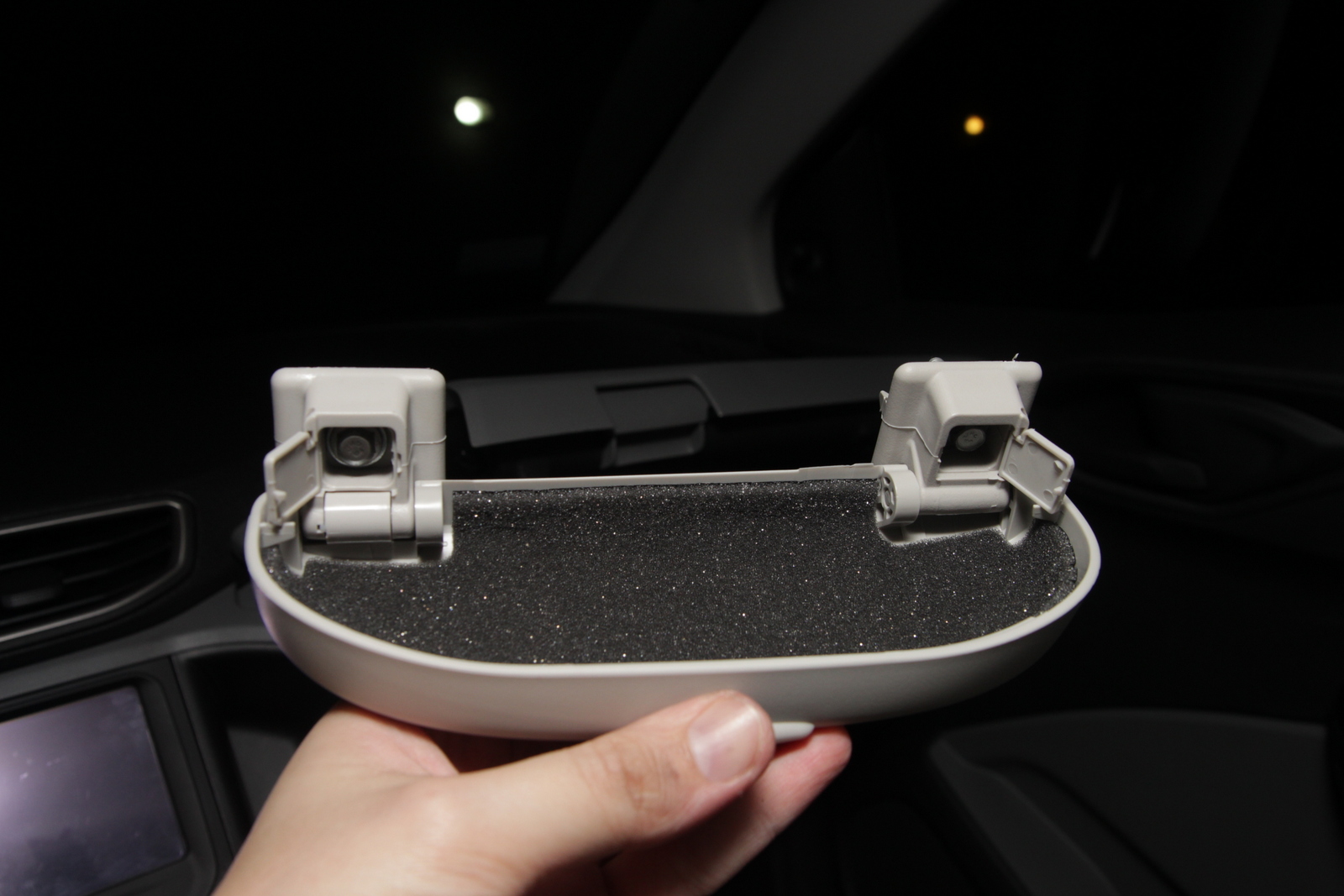

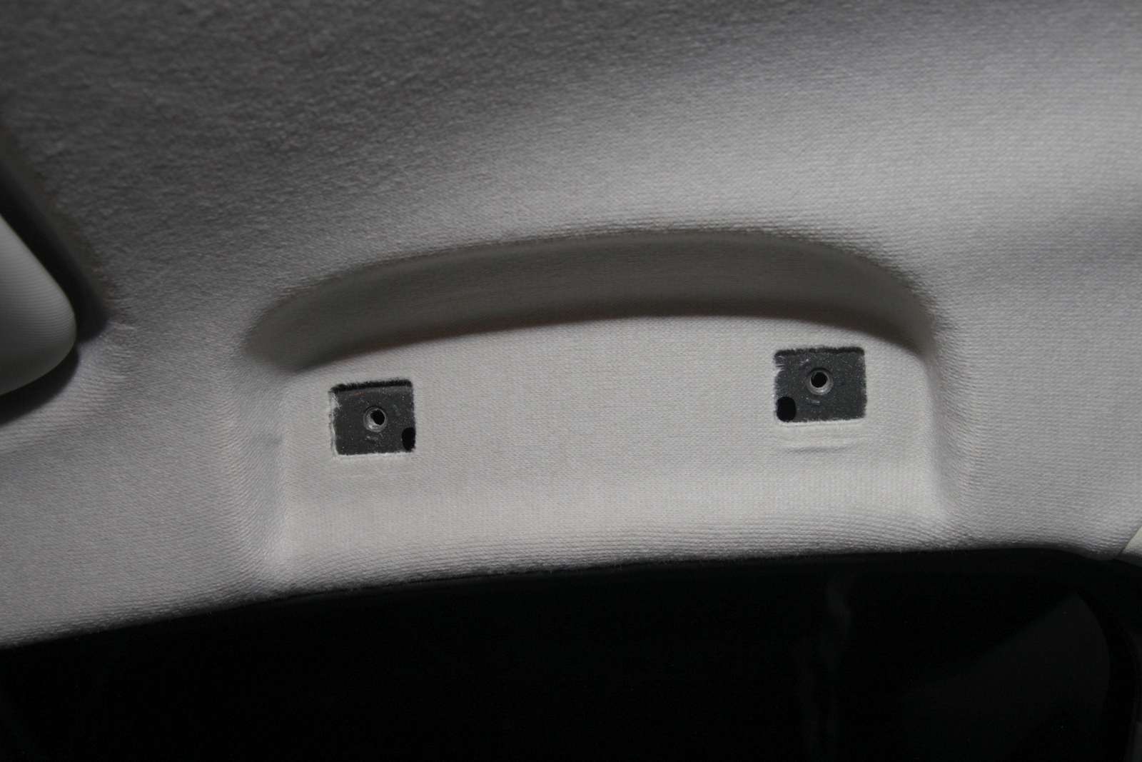

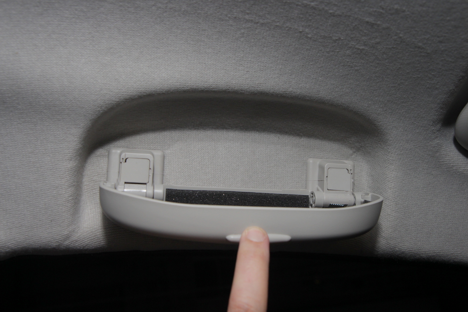

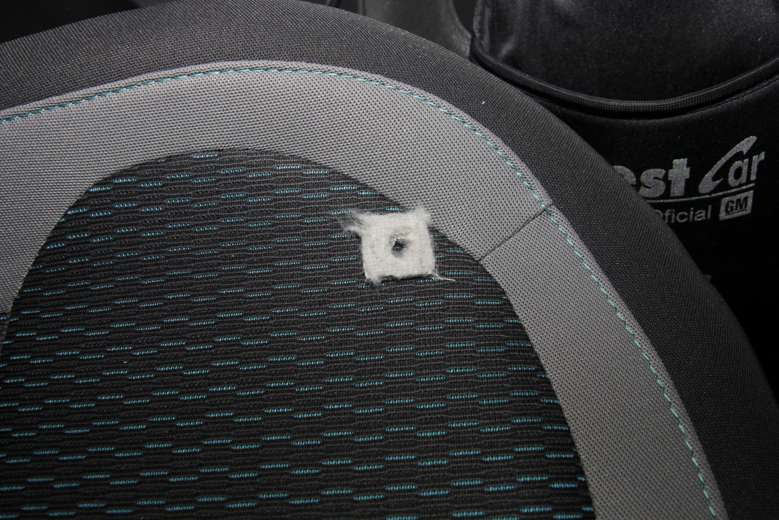

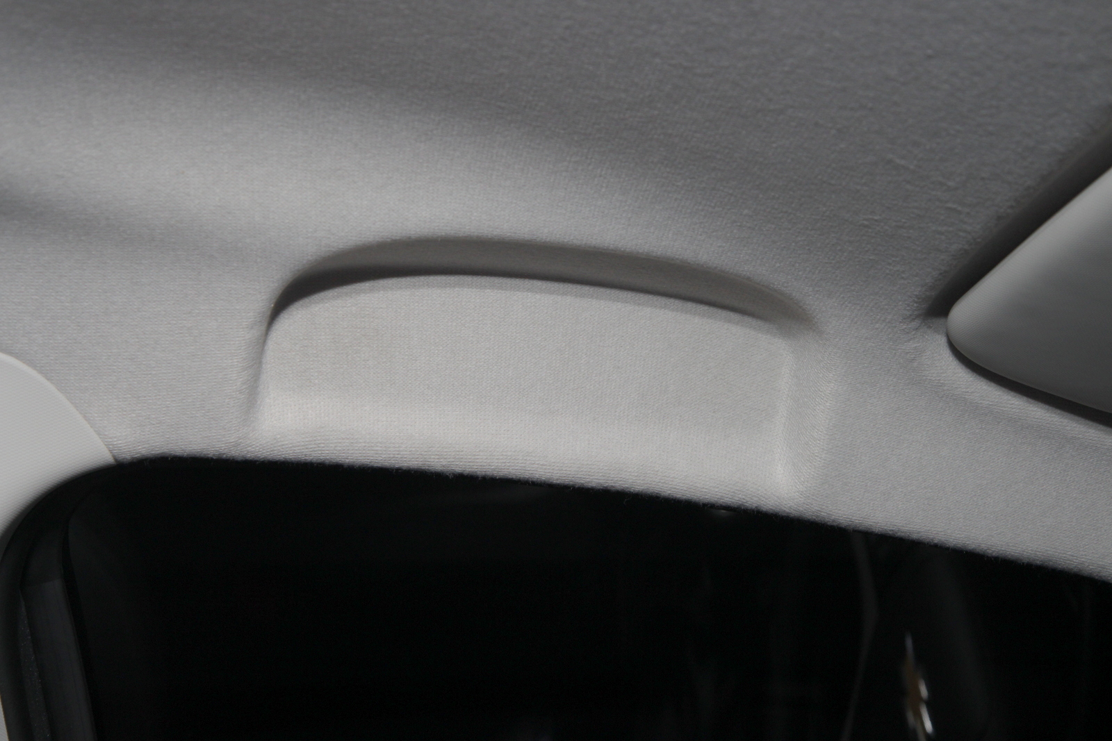

Bueno gente, lo compré y lo instalé. Tengan cuidado que no es sólo hacer los agujeros en el tapizado para los tornillos y el pasante de plástico, también hay que recortar un par de cuadrados del tapizado para que no lo arrugue al apretarlo contra la chapa. Yo me di cuenta después de desarmar la manija del acompañante... pero ya era tarde. Igual las arrugas no son tan evidentes como en las fotos, engaña por el flash, en persona hay que mirarlo muy de cerca para verlas.
Partes y herramientas
El destinatario
El destinatario
En búsqueda del santo grial
Full Penetration
Full Penetration
Presentados los tornillos
Presentando el portalentes vemos donde marca el tapizado para hacer los otros agujeros
El portalentes tiene un sistema práctico que lo deja trabado
1era colocacion, me arrugó el tapizado...
Saqué la manija del acompañante, aha!!! hay que recortar el tapizado...
Recorte con cutter, hay que ir con paciencia. Deberían haber sido un poco más grandes, hay margen para cortar, el tema es que hay que hacerlo de una sola vez porque después es difícil agrandar el recorte por la dureza de las fibras
Bocado sacado
Bocado sacado
Colocación final (quedaron algunas arrugas, lamentablemente)
Producto final
Producto final
Espero que les sirva, saludos!
