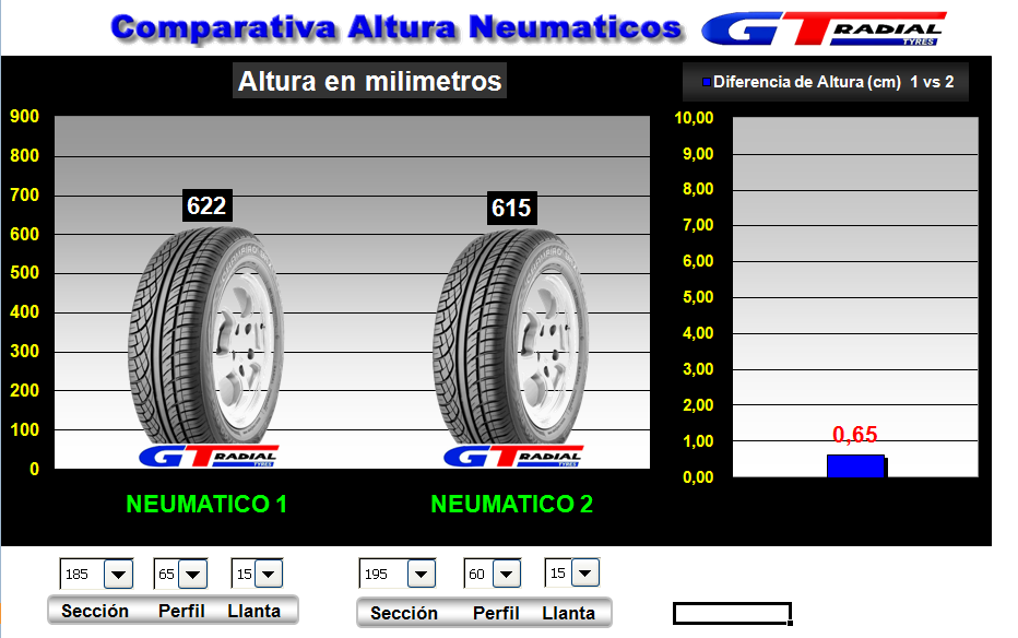

Blopaz escribió:sergio!! consulta, que onda esa medida de cubierta? es un poco mas ancha y apemas mas baja.
Re: Días de llovizna y garúa terror al frenar!
pero con el uso que le das al auto, sentis diferencia?
lei rapidamente el link que dejaste, cambiaste las cubiertas por falta de adherencia. a lo que voy es de 185 pasaste a 195 al ser mas ancha no toca con nada? mi idea era ponerle 195/55 y bajarlo un toque nomas.
gracias
Mensajes: 1206
Agradecido : 154 veces
No toca para nada. La diferencia en el ancho no es gran cosa para el andar, lo que si el tipo, marca, modelo de cubierta es lo que se nota. Con estas P7 anda 10 veces mejor que la Goodyear. En Fate me inclinaria más por la AR 550 que la AR360 Sentiva
