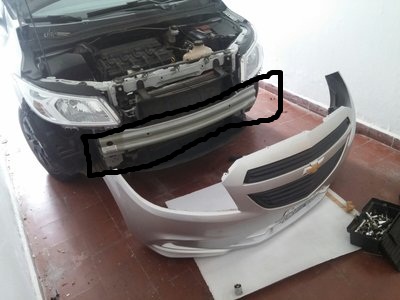

te comento que no trae gancho para remolcar o ser remolcado. hay 1 post en el cual digo que lamentablemente me cai en una zanja y para sacarme, tuvieron que agarrar de un amortiguador!!
lo que sufie ese instante. x ende desde ese momento decidi ponerle gancho de trailer, ahora para adelante nose como adaptar algo.
si uds se dieron cuenta, en el classic no ves a simple vista que trae gancho para ser remolcado pero si le sacan el plastico negro donde esta o pondrias los iodos/auxiliares ahi tenes el gancho. nose si estos autos es el mismo caso.
si alguien conoce o vio un prisma/onix sin el paragolpe delantero para ver si trae gancho o se puede adaptar, que avise que vio o saque una foto y que la comparte!!

Aca hay una foto de uno de los chicos que le saco el paragolpes, no hay gancho, pero en el travesaño de abajo en alguna parte se le podria colocar algun bulon o tuerca como para colocar un gancho de remolque removible.

una lastima que no puedo agrandar la foto. tengo que cambiar la optica al onix, voy a ver si me animo y veo si se le puede adaptar algo.
justo tengo el gancho de remolque que consegui de un p206, vamos a ver que se puede hacer.
gracias "joseplatz" x la foto. si se te ocurre algo, avisa, a ver si se puede hacer o no

el travesaño ese se llama alma de paragolpe. ahora que que se me prendio la lamparita jaja se le puede adaptar el gancho removible como trae el corsa2, sonic, etc
gracias de nuevo joseplatz
