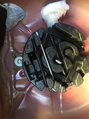

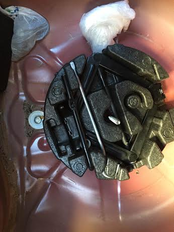

si tu criquet y demas herramientas te vino en el telgopor que tuviste que sacar una vez que reemplazaste el ruedin vas a necesitar el telgopor que figura en la foto!
eso es mio! ayer busque en ML y encotre con el criquet y todo a 900$ no me parece caro, creo que el telgopor solo estaba la mitad
EL TELGOPOR ESE! TE VINO?  :think:

Blopaz escribió:si tu criquet y demas herramientas te vino en el telgopor que tuviste que sacar una vez que reemplazaste el ruedin vas a necesitar el telgopor que figura en la foto!

Hay que recortar el tergopol? Lo veo mas chico que el que yo tengo con el ruedin.

Re: rueda temporaria
o pueden comprar el telgopor que subi de la foto! (es el original de fabrica, solo saque el ruedin y el telgopor superior)
n° de pieza 96898104 y sale $490-
busquen ese n° en google.

Blopaz escribió:96898104
Dónde? se puede pedir en casas de repuestos o concesionarias por el número? Me interesa! Slds!
llamas a cualkier casa de gm y con el n° de pieza te lo consiguen. si es concesionaria mejor, con sector repuestos no.
