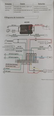

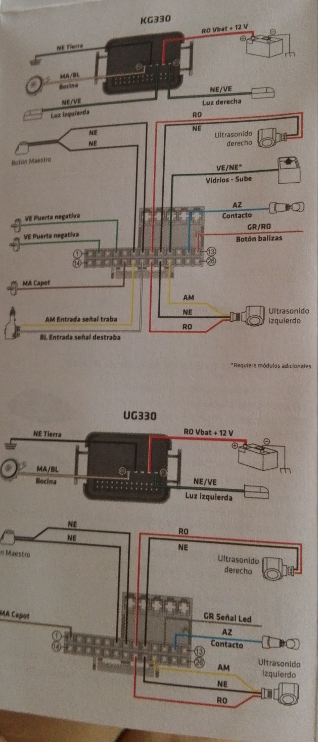

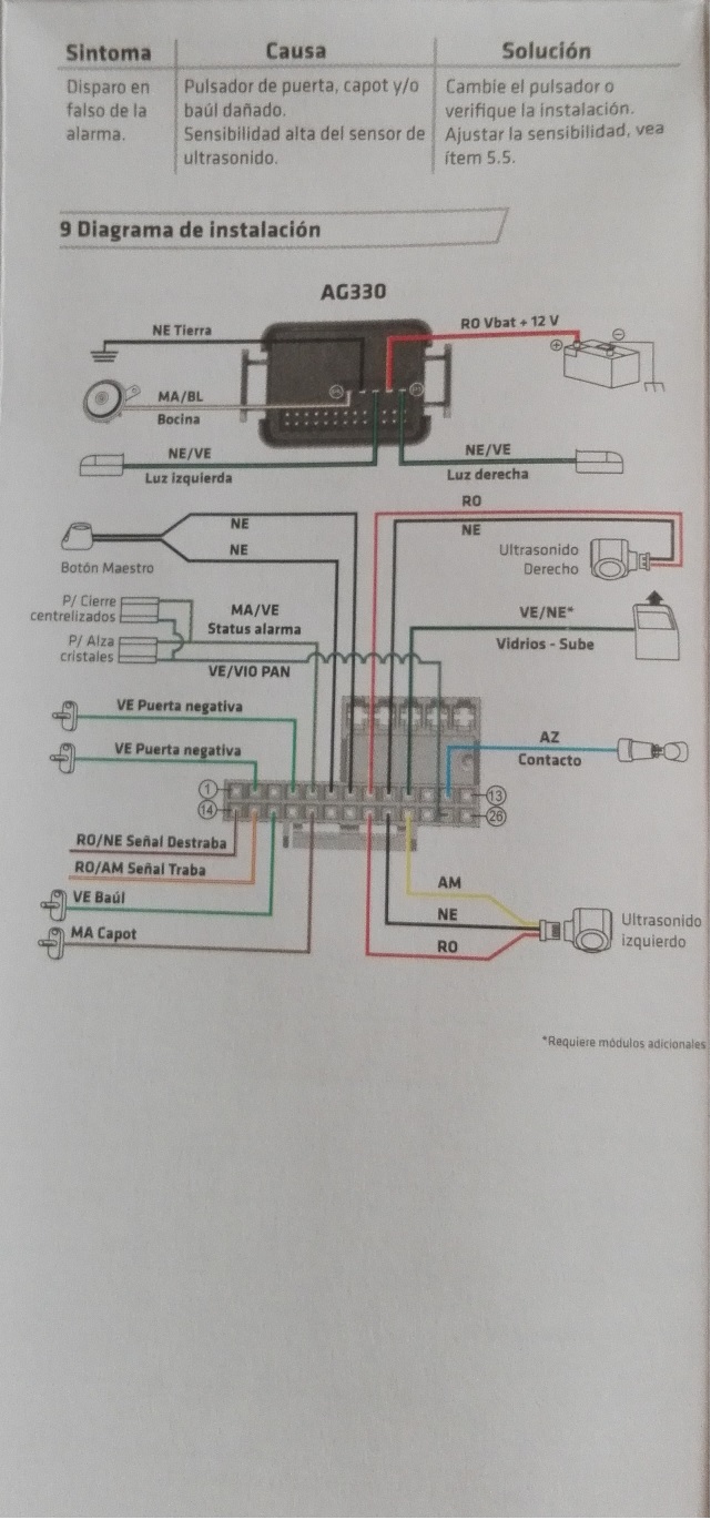

Bueno espero te sirve porque más que seguro tenemos la misma alarma de m....
Exitos!
Cuando cargue los archivos estaban en orden! Igual tienen los nombres por el orden!
