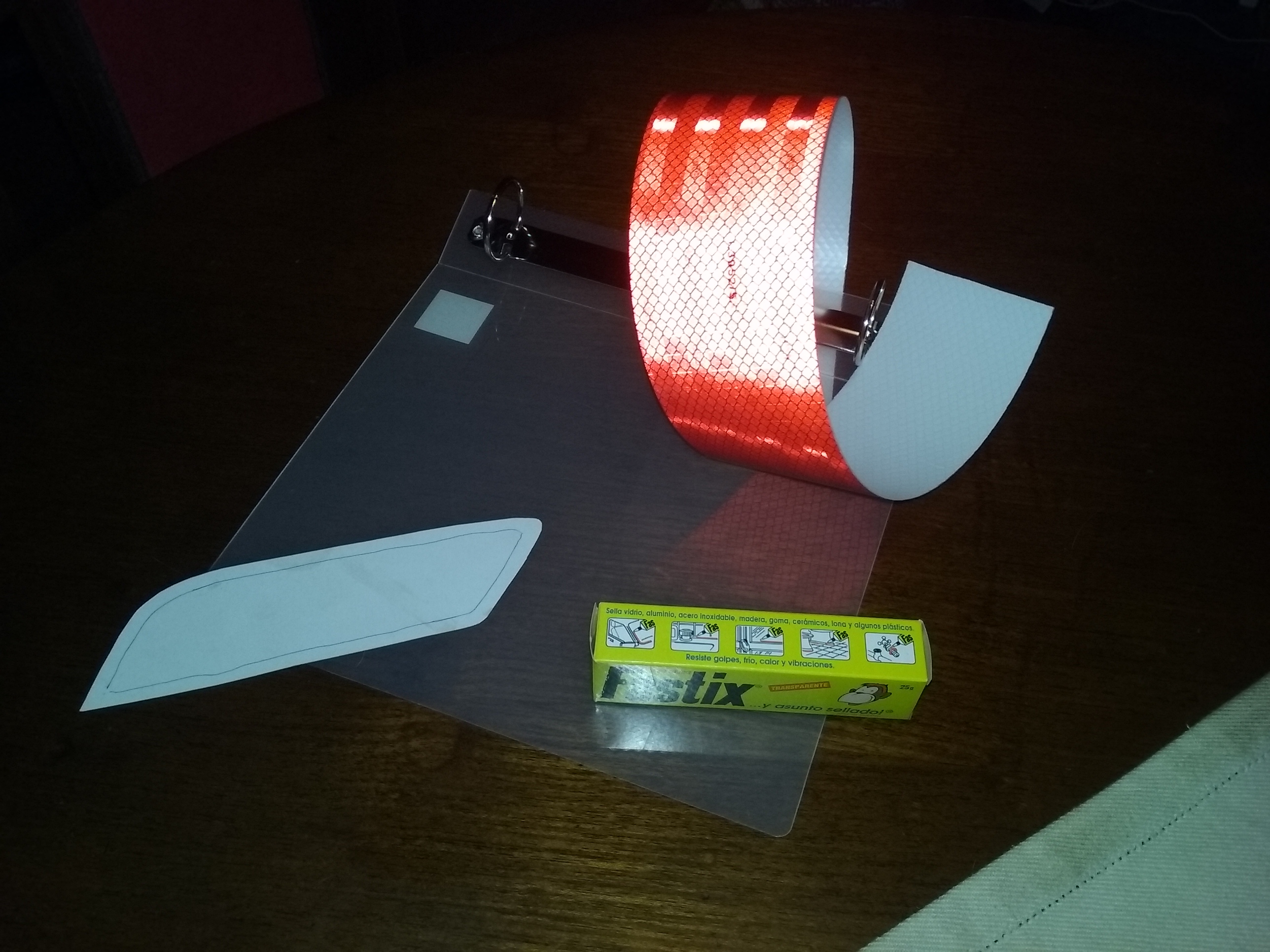

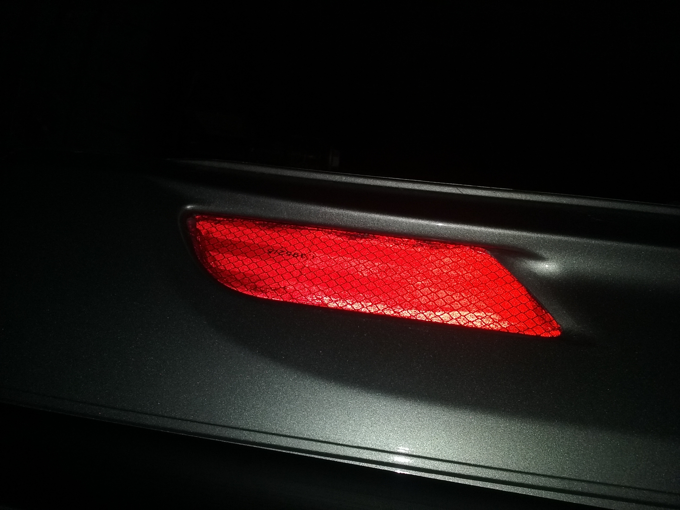

ONIX JOY , OBTURE AGUJEROS EN PARAGOLPE TRASERO
PREVIAMENTE SAQUE UNA PLANTILLA EN CARTULINA DEL AGUJERO A TAPAR , ARME UNA FIGURA CON CINTA AUTOADHESIVA MARCA 3M COLOR ROJO DE 7,5 CM DE ANCHO , LA PEGUE SOBRE UN PLASTICO DE TAPA DE CARPETA ESCOLAR QUE TENIA CASI 1 MM DE ESPESOR , RECORTE LA FIGURA UN POCO MAS GRANDE PARA APLICAR EN ESA ZONA FASTIX TRANSPARENTE , RECORDAR QUE ES UNA MANO IZQUIERDA Y OTRA MANO DERECHA , SE COLOCA DE ATRAS HACIA ADELANTE TAPANDO EL AGUJERO Y LISTO
LIMPIAR MUY BIEN PARAGOLPE ANTES DE PEGAR
COSTO MATERIALES $200 , UN ABRAZO
PD SUBO FOTOS DE LOS MATERIALES Y EL TERMINADO

Muy bueno !!

Muy bueno te quedo, gracias por compartirlo !!!
