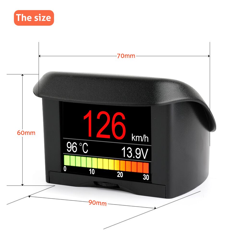

Buen día, escribo desde Uruguay, esa solución del termostato en la manguera es solo para facilitar el cambio, porque si no tenes termómetro no te enteras de la temperatura de trabajo del auto. Yo compre en china un instrumento que solo se conecta en el enchufe OBD2 y te muestra ademas de la temperatura mucha mas información.
Hay que buscarlo asi, ANCEL OBD2 y les sale . Saludos
