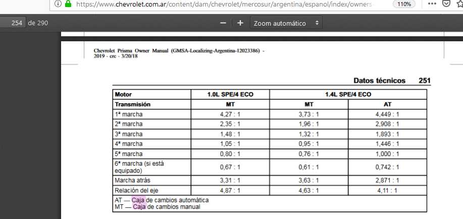

Yo no maneje ningun Onix / Prisma manual, lo unico que pude ver son las relaciones de caja / puente segun el manual, las comparaciones las puedo hacer con respecto al classic que tenia que pesa bastante menos, aunque este auto es de papel y se nota que han tratado de bajarle el peso por todos lados.
Si la sexta es muy larga, pero va muy bien en conjunto con el control de velocidad crucero, si el viento te ayuda, sino va en 5ta, que es mas o menos lo mismo que la ultima marcha con la que contas en uno manual, en modo mixto en autopistas, o en ciudad con trafico no muy trabado, va en 6ta a partir de 60/70 km (muy conservador para mi gusto, poniendole mucha carga al motor)

La del cruze es la misma caja que traen los Onix / Prisma, lo que cambia logicamente son las relaciones de puente, sino no podria pasar de 3ra ya que le faltan 40 hp al motor heredado del corsa.
