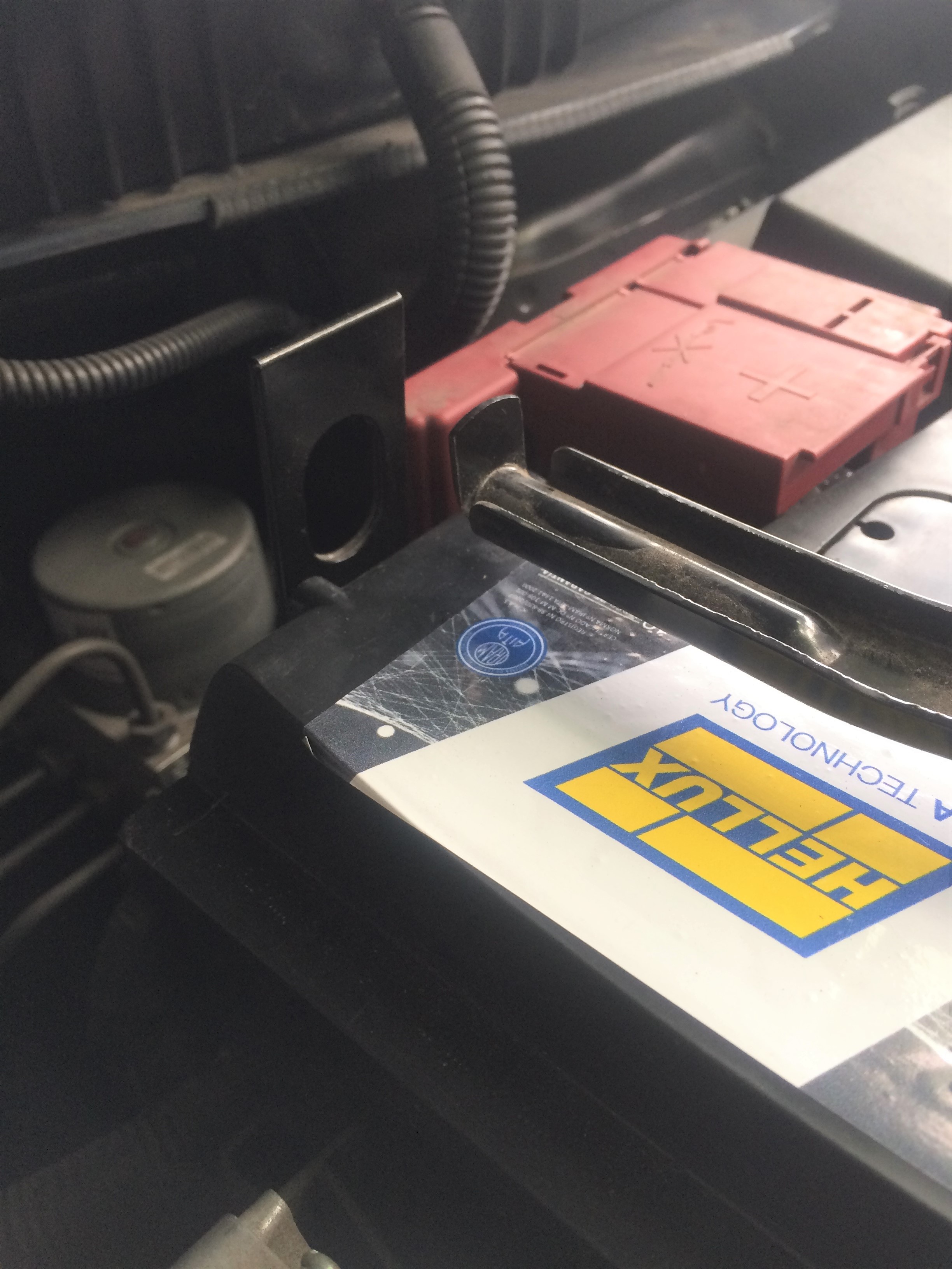

Mensaje por Lance »
Hola, ésta es la batería que colocó mi mecánico.
Estoy viendo que en ML sale tanto como la original. Espero que sea buena, yo honestamente es la primera vez que veo esa marca.
https://articulo.mercadolibre.com.ar/ML ... 073d9549c3
Lo único que no llega a cerrar la traba que trae arriba para asegurarla asi que voy a inventar algo para corregirlo. No es dificil, y tiempo hay de sobra...

Lance escribió:Hola, ésta es la batería que colocó mi mecánico.

No conozco la marca, pero una Moura de 55 A está un poquito mas, pero la que colocaste es de Calcio-Plata, tendria que andar bien.
https://articulo.mercadolibre.com.ar/ML ... g5YzFjNTQy
La traba de arriba, no cierra porque la bateria es mas baja o más alta?

Mensaje por Lance »
Hola Sergio
La batería es un toque mas baja y mas larga, por lo que, entre la batería y el soporte hay unos 2 cms. de altura y 2 mas de largo.
Igual calzó muy bien de abajo. de todas maneras voy a hacerle algo casero para enganchar el soporte.
Abrazo

Lance escribió:Hola Sergio
La batería es un toque mas baja y mas larga, por lo que, entre la batería y el soporte hay unos 2 cms. de altura y 2 mas de largo.Lance
La bateria va apretada de abajo el soporte superior no es tan importante.
Cuado le cambié al mio tambien la que puse es más baja (creo que lleva de 55A y le puse 45A, que es la que tenia en ese momento a mano), al soporte superior lo agarré con un precinto.
