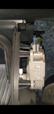

Faby4305 escribió:Buenas tardes gente
La prueba La hice directamente de los cables del motor a la bateria para conprobar q el motor funcionaba correctamenta
Hola Faby, consulta donde se aloja el motor de la recirculacion?, y por donde accedes a el? (tenes alguna foto)
Como dijeron mas arriba, comprobaste que la compuerta no quede trabada?
Faby4305 escribió:Para cambiarlo me combiene desconectar la batería del auto ?
Yo te diria que si, asi trabajas tranquilo porque podes tocar sin querer otro cable y haces saltar algun fusible o quemar algo
Espero lo puedas solucionar

Buen día es bastante complicado yo no lo retire solo lo ubique ya q para sacarlo tenes q sacar la turbina del aire hay te adjunto un video espero q te sirva se encuentra en la parte del acompañante contra la turbina del aire s

Bueno les comento q me llego el comando lo quise instalar y no funciona hace lo mismo q el anterior
Faby4305
Mensajes: 24
Registrado: 06 Jun 2022, 16:59
Auto: Onix LT Línea 2017
Agradecido : 6 veces
Re: Calefacción onix recirculacion aire
Mensaje por Faby4305 »
un pin del conector que es el linbus, que maneja los comandos de los botones cable está cortado o está en masa, el módulo no se comunica con la BCM
Alguien sabe algo de esto

Bueno les comento fui a un electricista automotor y esta todo bien esta deshabitado desde la computadora del auto y solo chevrolet lo.puede habilitar puede ser así?
leon_chev
Mensajes: 630
Auto: Onix LTZ AT Línea 2017
Ubicación: Victoria, Bs. As.
Agradecido : 40 veces
Mensaje por leon_chev »
Lo dudo.
Eso se habilita desde un escaner de auto; que tenga dichos privilegios.
Muchos que tienen escaner, tienen el básico, que sirve para hacer chequeos y mantenimientos. Hay una versión que es la más cara, donde deja hacer de todo; y como todo, si tocas algo equivocado, podes arruinar el motor.
Mi concejo, llevalo al taller oficial y que te lo habiliten. De seguro, te va a salir casi lo mismo, de lo que te puede cobrar un tercero el cual tenga el escaner correcto.
