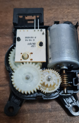

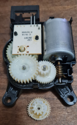

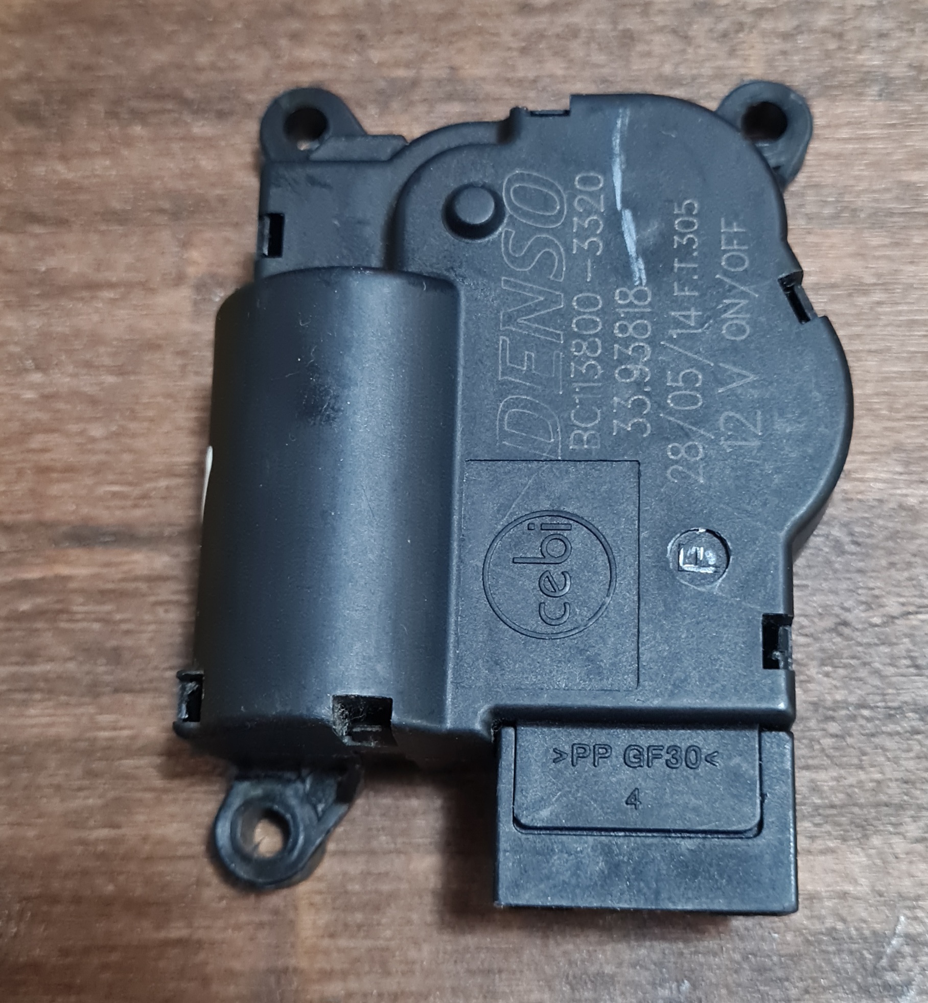

Buenas hoy desarme el motor que actúa la compuerta.
Me encontré con uno de los engranajes roto

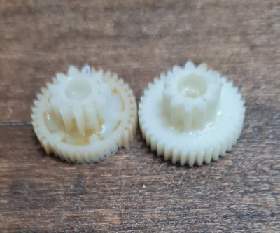

Lo hice fabricar con una impresora 3d lo instale y listo ya funciona.
Cualquier cosa les paso el dato de quien tiene el archivo para fabricarlo, me salió 1500 pesos.
Igual ante la duda compre uno nuevo por aliexpress me llega en 2 meses de china, ya eh comprado cosas y llegan bien, me salió 12 dólares acá me pedían uno usado 20000 pesos.
