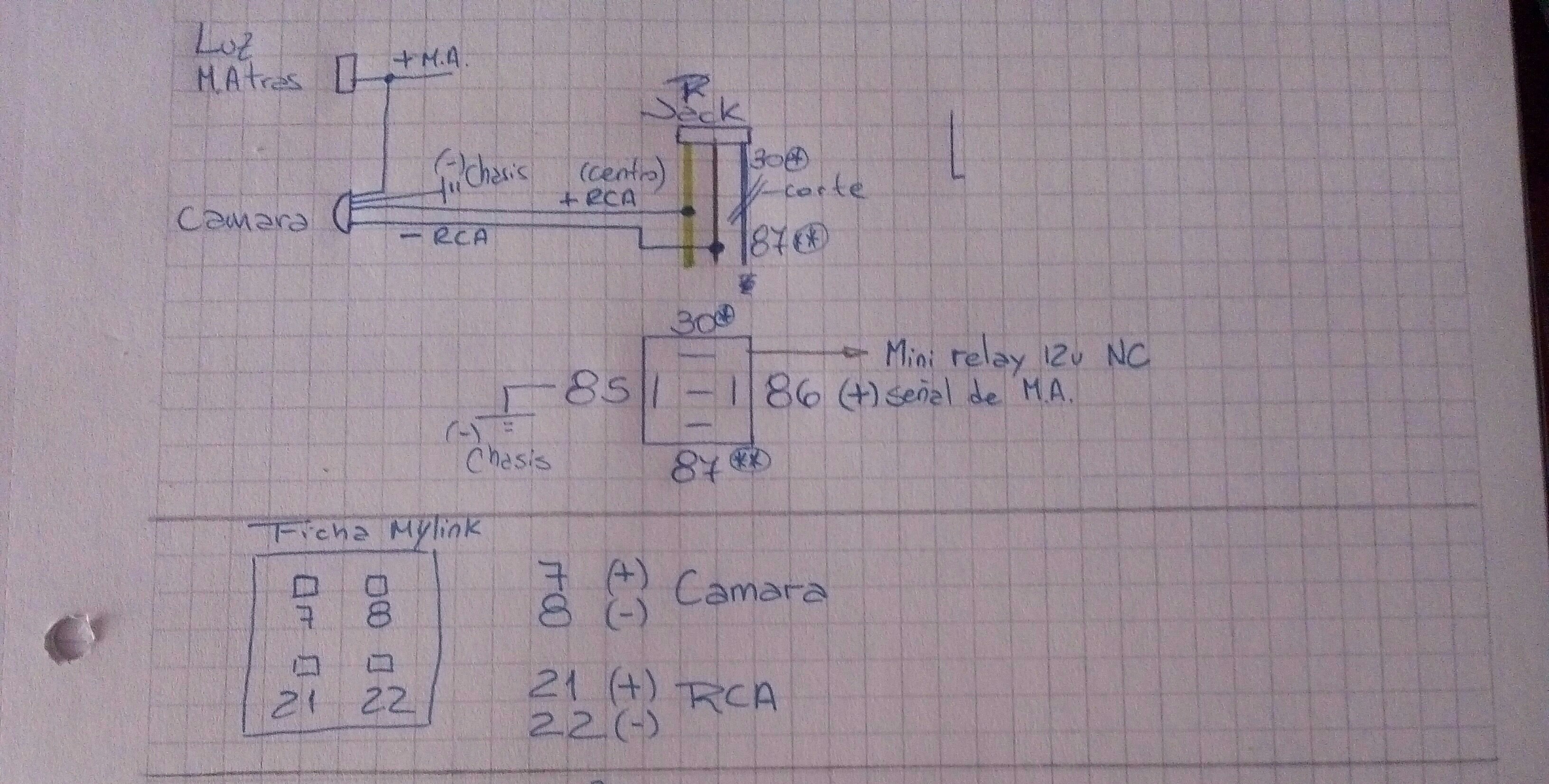

daneduaguirre escribió:Hola Ale,
Me parece que hay una confusion al respecto y por eso no te funciona correctamente.
La ficha que esta al lado de la de USB, que seria un conector hembra de 3.5mm (de video), lo tenes que sacar para afuera, para poder cortar el cable celeste y conectarlo al relay. Posterior a esto, la ficha del conector de video lo tenes que volver a poner en su lugar.
De forma tal que visiblemente no se ve ninguna conexion por fuera.
Disculpame pero no te endiendo cuando comentas que .... "yo si la vuelvo a conectar, no me funciona la camara en forma automatica."
Fijate y avisame plis.
