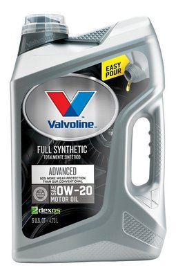

Va de 10 con 0w-20, ya llevo casi 5000 km, no quedo completo ya que no queria pasarlo de nivel, le quedo faltando 1 linea en la varilla, estimo que es 1/4 litro y no ha bajado nada, y eso que no le he perdonado acelerador, hice tramos de 200 km en ruta abierta literalmente a fondo en 6ta a 170 (de tablero) y con bastante viento, asi que lo seguire utilizando por 10.000 km mas hasta los 25.000 km.
