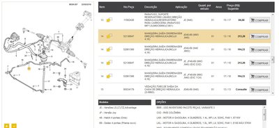

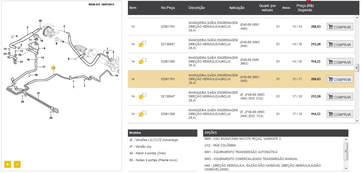

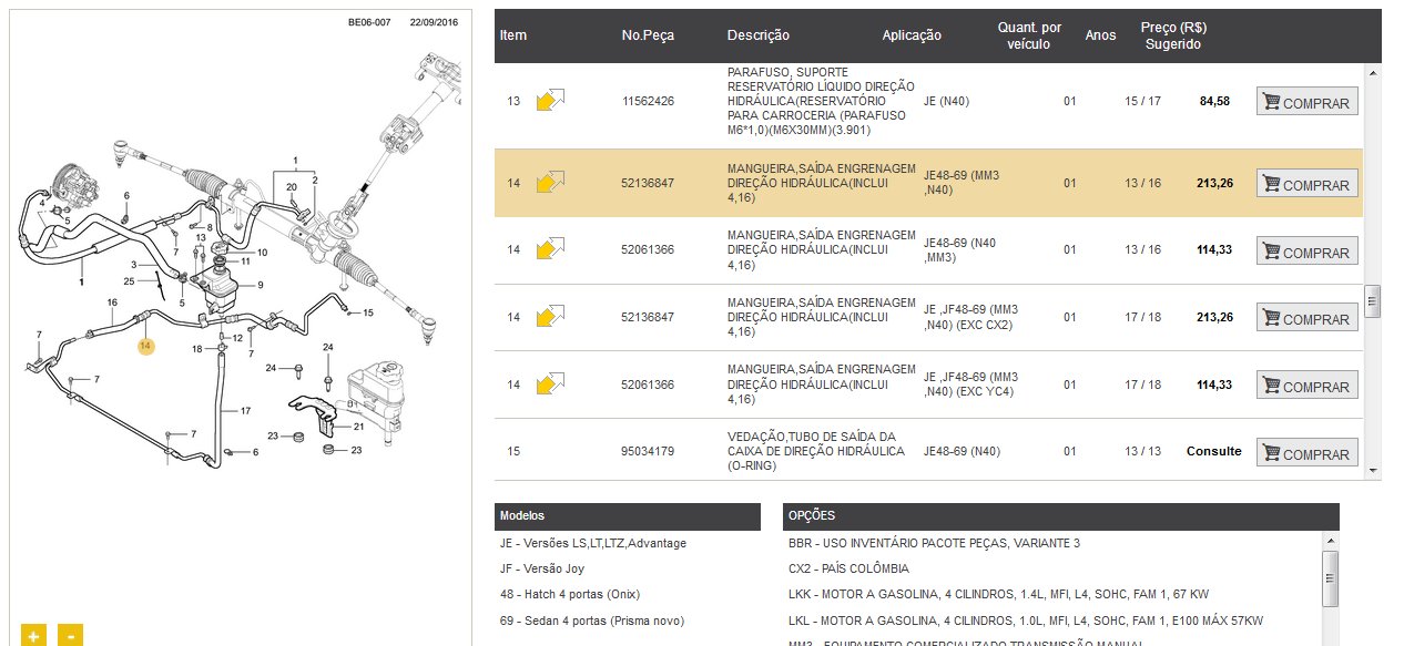

Estuve averiguando el tema de la manguera en Brasil, ya que tengo la posibilidad de entrar al catalogo de piezas y encontre que hay dos sistemas de direccion hidraulica uno que lo llaman MM1 que aplica a los autos que tienen transmision automatica y otro llamado MM3 que seria para los que tienen transmision manual. Son sistemas distintos y por ende piezas distintas. Pude acceder a ambos diagramas y subi el despiece y precios para cada caso. Indica a que modelo de auto aplica, precio, año, codigo de pieza, etc. Los precios son oficiales y actualizados a hoy (en Brasil). Subo imagenes con lo investigado.
Nuevamente te agradezco todo el aporte que estas haciendo que seguramente a mas de uno le va a servir.
Si tienen alguna duda con las imagenes o con el portugues chiflen !!!
Yo particularmente estaba preocupado con el tema ya que habia sentido el ruido en mi Onix un par de veces y las veces que lo pude sentir es muy similiar al tuyo que lo tenes publicado en la primer pagina. Me ponia mal el tema que pudiera ser algo de la direccion, pero por lo que vi que comentan los brazucas y que creo que con la prueba que hicieron de intentar reproducir la falla sacando la correa para que no funcione la direccion hidraulica y que NO se pudo reproducir ... creo que seria sin dudas eso. Estaria bueno si vos pudieras probar en tema en tu auto (de sacar la correa) ya que seria una prueba que certificaria esto, claro que ya debes tener las bolas por al plato y un poco mas seguramente.

Son datos realmente muy útiles. Ahora entiendo porqué en Brasil cortan por lo sano y ponen la manguera de la versión de caja automática a los de caja manual para terminar definitivamente con el problema. Yo manejé el JOY 2017 (patente AB 267 PA - propiedad de Avis Rent a Car) cuyas fotos subí hace algunos días y hacía el mismo ruido espantoso a golpeteo con sonido metálico porque se ve claramente que la pieza 52136847 que se colocaba en los Prisma/Onix LT-LTZ 2013-2016 se siguió colocando y que por lo visto SE SEGUIRÁ COLOCANDO!!!...fijate que dice 17/18!!! es decir, que se siguieron y se seguirán cagand* en los clientes incluso habiendo descubierto el problema en Brasil. Aunque lo obligatorio es hacer un recall, por lo menos allá si protestás te la cambian, no como acá que te rechazan violentamente.
Antes de dejar unas fotos de la manguera de la versión de caja automática, es verdad que por estos días/semanas todavía estoy algo golpeado y con los huevos muy al plato por lo que me ha sucedido. Imaginate que conocí a muchas personas del mundo GM en este largo año que luché para que me solucionen el problema y la verdad te digo, uno fue mas HDP que el otro. Hicieron lo imposible para ocultar la verdad y para hacerlo, se burlaron de mi, fueron agresivos, metirosos, falsos...fueron muy soret*s...de veras te lo digo...muy desgastante todo...y para colmo siguen encubriendo el problema de cualquier manera y encima como yapa te agrego que cada Service me dejaba algún regalito (golpecito, rayita, etc.)...cosa que descubría varios días después lamentablemente...una desgracias todo. Pronto voy a abrir un post para darles una sugerencia al momento de ingresar al Service. Me pasó con los desgraciados de ROYCAN...hacen una maniobra para dejarte sin pruebas después...unos soret*s muy mal intencionados y maliciosos.
Paso a mostrarles las fotos de la manguera de la versión de caja automática que colocan en las versiones de caja manual para solucionar el inconveniente en Brasil:
PD: Gracias por el PDF!
