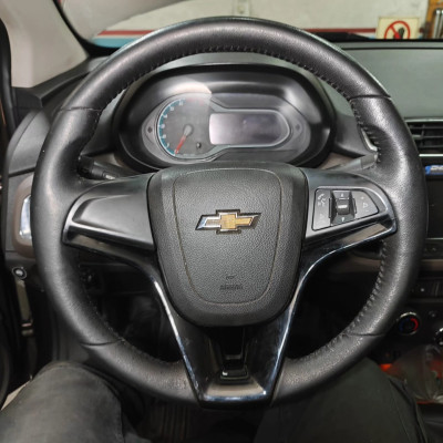

Se que este hilo es viejo, pero a ver si alguno puede orientarme o salvarme.
Le cambié el Volante al Prisma 2013-2014, le puse uno mas nuevo de cuero y comandos de volumen original.
Cambié el cable flex e hice las conecciones, las luces del volante encienden pero no logro hacer andar las teclas.
Uno de los cables del volande va a la bcm, pero por escaner no tengo acceso a habilitar las teclas.
Por lo que investigué es un archivo dentro de Mylik, probé con varios, pero sin éxito.
Alguien que tenga un Prisma LTZ con comandos al volante me podrá pasar los archivos?

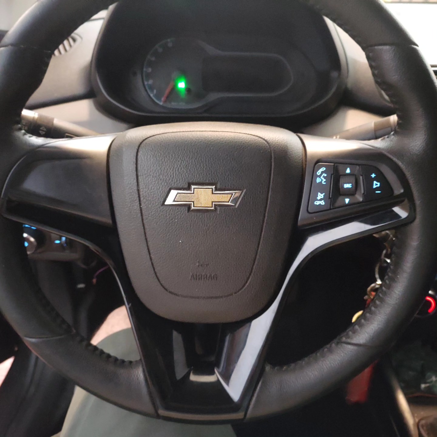

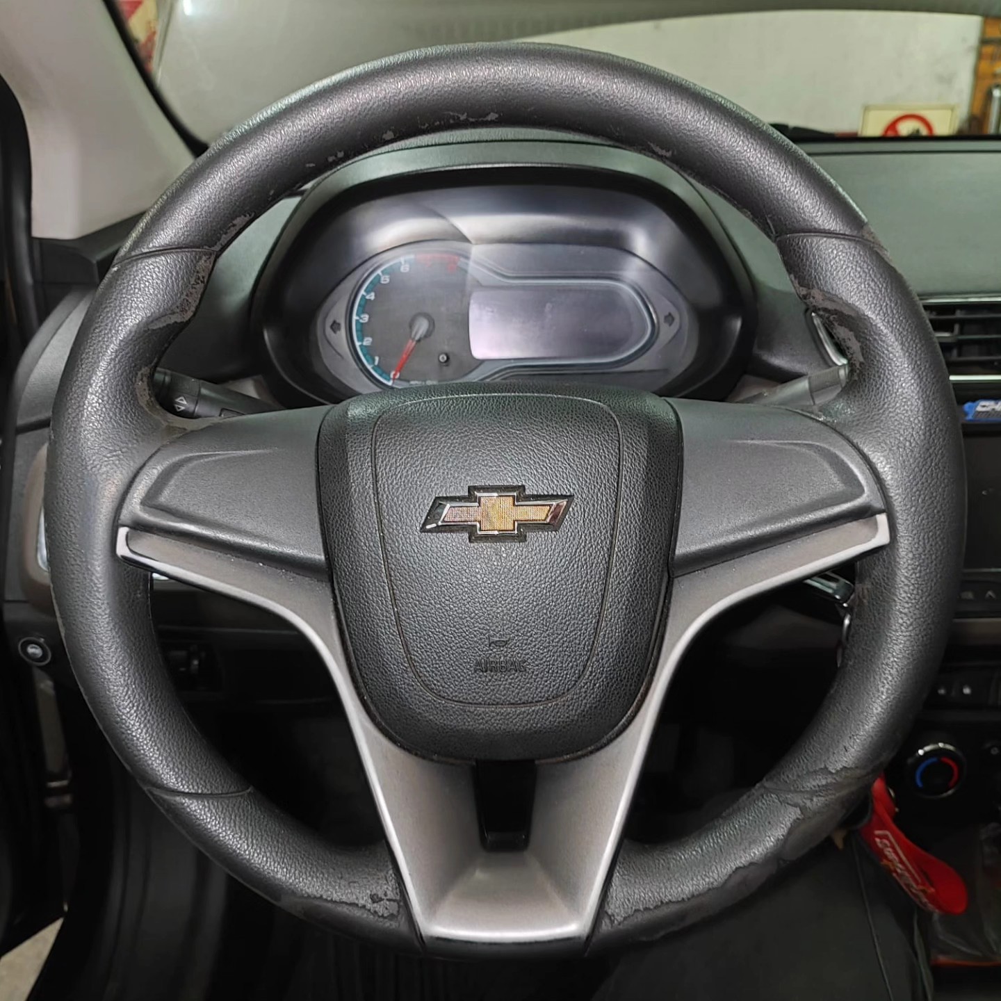

Re: Comando de audio al volante (onix)
Volante original
Volante original

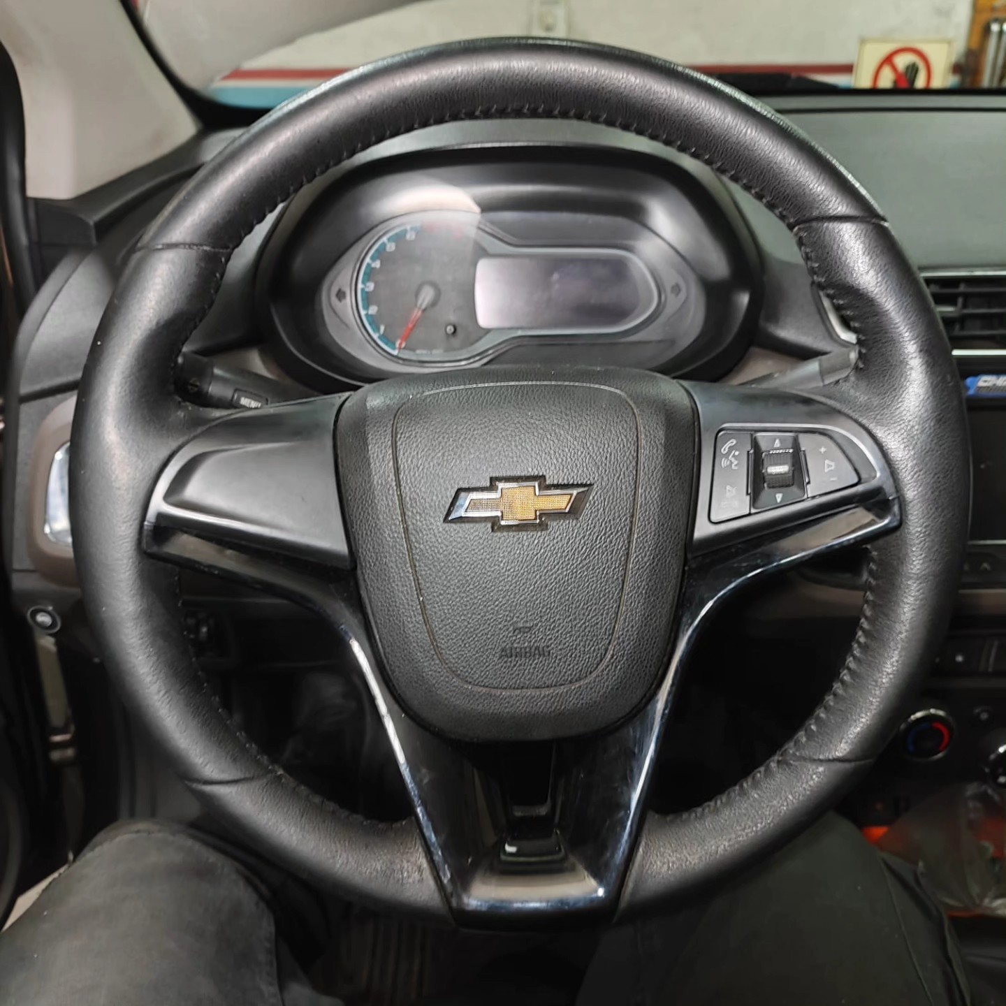

Volante Nuevo
Volante Nuevo
