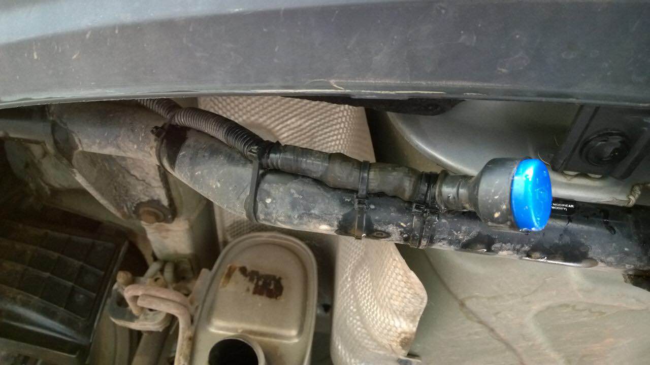

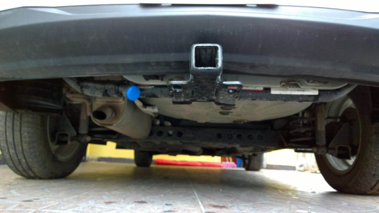

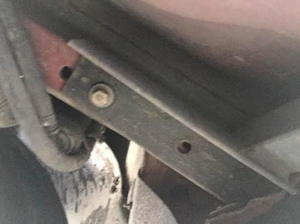

buenas gente, aca subo fotos les subo las fotos de donde se sujeta el enganche. perdon x la calidad de la foto de abajo de todo. igual me falta ponerle un tornillo ahora que recuerdo jaja

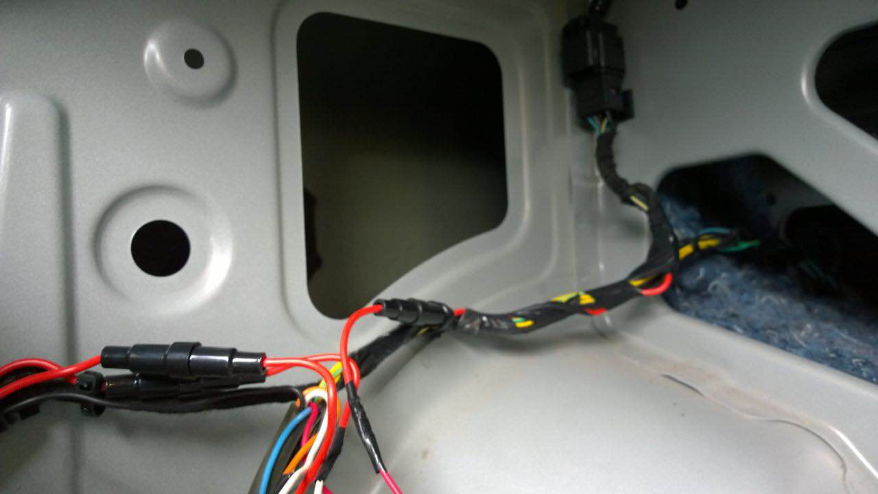

Hola, yo hice colocar el enganche y la instalación eléctrica la hice yo, es lo mismo q en cualquier auto a diferencia q si o si tenes q instalar led en el trailer, la instalación la protegi con fusibles, uno por cada cable, la luz de freno o stop la tenes q sacar del cableado q va a la lámpara q esta en el baúl, esto es xq los faros traseros usan una lámpara de un filamento para luz de posición y stop, esta señal el led no la capta, el cableado consta de 5 cables, neutro, giro derecho, giro izquierdo, stop y posición, el cable lo sacas x un tapon de plástico y lo precintas al caño del enganche, yo utilice una ficha de 5 pines de las mas comunes y baratas. No se dejen robar por nadie para hacer este trabajo, ni bien pueda subo fotos de todo lo q hice.

gente aca les muestro como quedo mi rojito dps que me sacaron de la zanja y ahi confirme que no tiene ninguna gancho para remolque y decidi poner el gancho de trailer.
mas tarde subo fotos que me aporto "eduardoprisma"

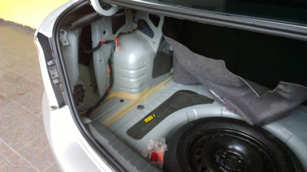

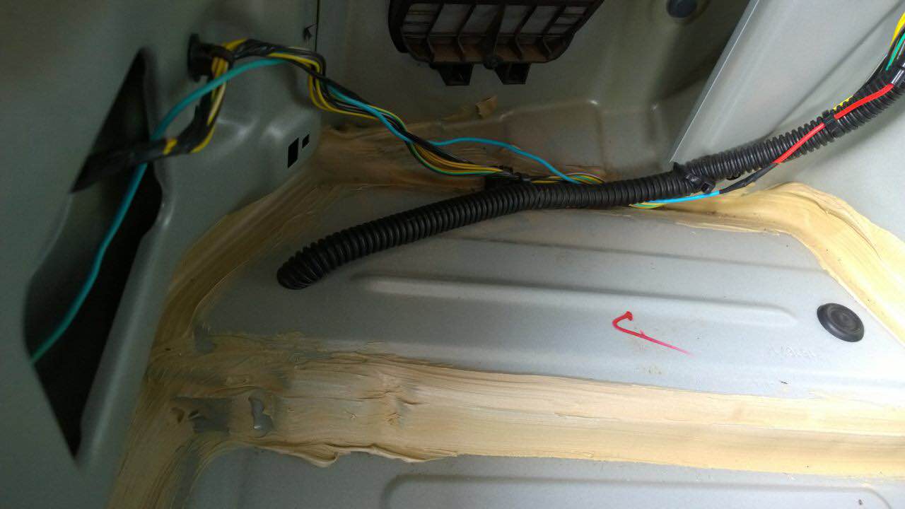

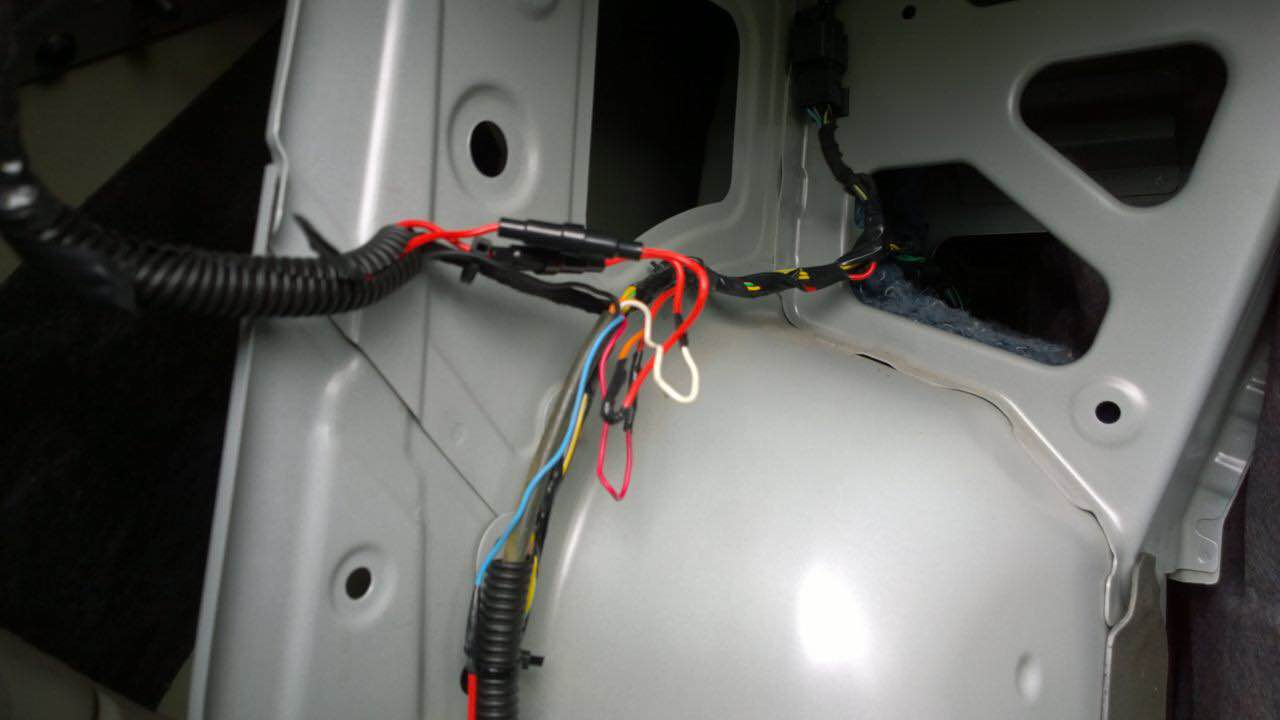

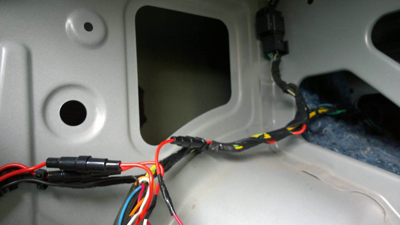

el aporte de "eduardoprisma" idolo!!!

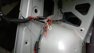

El cable celeste q ves viene desde el cableado del otro faro, seria el derecho mirando desde atrás, ese es del giro derecho, si o si tenes q tener una lámpara para ir probando los cables

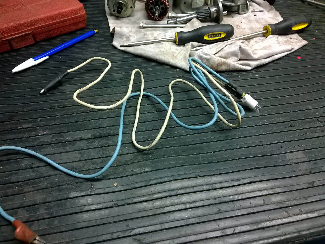

Me refiero a una lámpara como esa

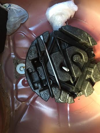

En la primer foto vas a ver q hay una ficha, esa va a la tapa del baúl, de esa tenes q tomar la señal de freno, los porta fusibles los conseguí a $15 c/u, hay mejores pero donde estoy solo encontré esos, pone fusibles bien bajos, yo solo conseguí 5A
Esa lámpara la arme yo, yo soy electricista, y si es un tema, hay q tener cuidado y ser detallista
El tema es q se puede hacer sin tener q pagar fortunas

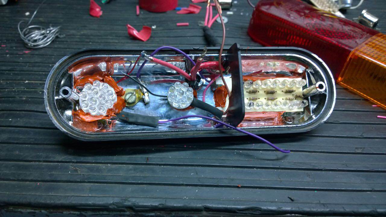

Estos faros le prepare a mi tráiler
perdon x el desorden pero copie lo que me dijo de la charla
al subirlas las fotos nose si estaran en orden como me las mando
