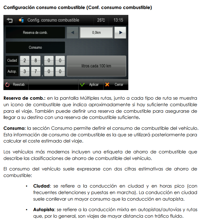

Gente viendo que hay varias dudas, me puse a investigar y encontré esto:
La info de consumo en BringGo es un estimativo, hay que configurarlo como indica la imagen, se carga cantidad de litros, precio del combustible, tipo de Gasolina y consumo del auto en ciudad y ruta, con estos datos el programa intenta estimar cuanto tiempo tenemos hasta que se termina el combustible, o sea no saca los datos de la computadora del auto.
Les dejo enlace al manual de BringGo en español: http://www.bringgo.com/_file/BringGo_SA ... l_V0.4.pdf (página 56)
Yo no lo uso personalmente, si me equivoco me pueden corregir!

Claro Martín, pasa que estás hablando de cosas distintas. Esa imagen que compartiste, sirve exclusivamente para que la app te calcule cuanto vas a gastar en un recorrido. Cuando pones un destino y previamente cargaste los datos q decís, te dice cuanta plata vas a gastar. El programa SI lee los datos de la compu. Hice la prueba poniendole cualquier precio al combustible, cambiando el tema de la reserva y lo único q me influyó fue lo q dije del "gasto" en dinero q vas a hacer. No se modificó la autonomía ni el porcentaje de combustible

Ok gracias Juan por comentar, como yo no tengo BringGo no podía constatar la información, alguien mas ve este dato?
