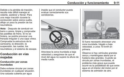

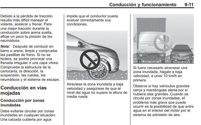

jorch escribió: y pasé por un charco que me llegaba a los tobillos (20 cms aprox) y automáticamente se me apagó el auto. El charco era bajo
Hola 20 cm de agua es un lugar inundado.... eso no es un charco a mi criterio.
La toma de aire del guardabarro derecho está apenas unos centímetros por encima del centro de la rueda y como figura en la imagen los demás vehículos pueden generar olas asique es muy probable que con 20 cm de agua sumado a las olas de otros vehículos pueda haber tomado agua desde ahí porque otra explicación no le encuentro.
