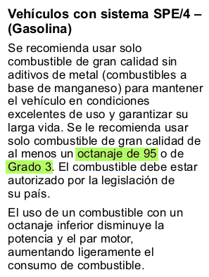

El manual dice claramente 95 octanos o grado 3. Las naftas súper de YPF y Shell tienen 95 octanos, así que están bien. Yo le llevo hechos más de 20 mil km a súper de YPF y nunca un problema.Prismon escribió:Por manual tendría que ir con grado 3 (+98 oct) pero por comentarios parece que con grado 2 "super" anda. Aceite le recomiendan a todos los GM YPF Elaion F50 (sintético, no semi) Dexos 1 o 2 (nafta/Diesel) mientras que el refrigerante es conveniente el AcDelco rojo "long life" Dex Cool respetando la proporción con agua desmineralizada/destilada, pero revisen el manual porque puede cambiar alguna especificación por modelo/año.Mac94 escribió:Yo le cargo siempre infinia...
Cuando me lo entregaron me.dijeron super de shell o infinia ,refrigerante y aceite dice en el capo que recomiendan las marcas de ypf?

- 95oct_grado3_onix.png (34.07 KiB) Visto 4825 veces
